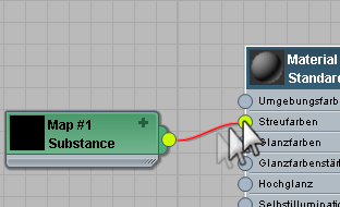

  2. Ziehen Sie das Substance-Map aus der Liste der Maps in der Material-/Map-Übersicht auf den Streufarben-Eingang (oder einen anderen) des Standardmaterials.

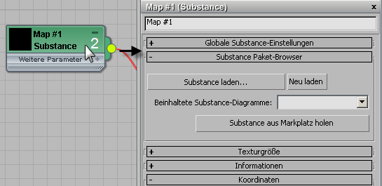

  3. Doppelklicken Sie in der Ansicht auf den Knoten des Substance-Maps.
    Die zugehörigen Parameter werden im Parametereditor auf der rechten Seite des Material-Editors angezeigt.
  4. Klicken Sie im ersten Rollout, dem Paket-Browser, auf die Schaltfläche "Zum Durchsuchen klicken".
    Das Dateidialogfeld "Nach Substances suchen" wird geöffnet. Standardmäßig werden die zwei Ordner mit den mitgelieferten Substance-Dateien geöffnet: Noises und Textures.

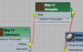

    Nach dem Öffnen der Substance-Datei fügt 3ds Max automatisch einen Map-Knoten des Typs Map-Ausgabeselektor zwischen dem Substance-Knoten und dem Materialknoten ein. Dieser Knoten ist für die meisten Substances erforderlich, die mehrere verschiedene Ausgabetypen (oder Kanäle) gleichzeitig liefern. (Manche Substances verfügen nur über einen Ausgabetyp – in diesem Fall ist der Map-Ausgabeselektorknoten nicht erforderlich.) Mithilfe des Map-Ausgabeselektorknotens können Sie den Ausgabetyp des mit der Materialeingangsbuchse verbundenen Substance-Maps ändern, ohne die beiden Knoten neu vernetzen zu müssen.
    Da das Substance-Map verschiedene Ausgabetypen liefert, können Sie ein Map mehreren Materialeingängen zuordnen, wie das folgende Beispiel zeigt, in dem die Normalen-Ausgabe der Substance als Relief-Map verwendet wird.

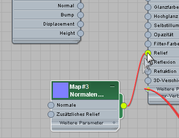

  6. Ziehen Sie das Normalen-Relief-Map aus aus der Liste der Maps in der Material-/Map-Übersicht auf die Relief-Eingangsbuchse des Materials.

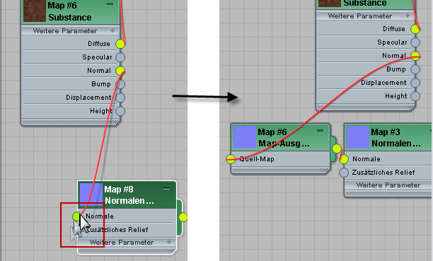

  7. Ziehen Sie eine Vernetzung von der Normalen-Eingangsbuchse des Knotens des Normalen-Relief-Maps zur Normalen-Ausgangsbuchse des Substance-Maps.
    Nach dem Ablegen der Vernetzung fügt 3ds Max wieder automatisch einen Map-Ausgabeselektorknoten zwischen den beiden Knoten ein.
    Wenn Sie nacheinander auf die Map-Ausgabeselektorknoten klicken, stellen Sie fest, dass der erste auf den Streufarbenkanal und der zweite auf den Normalenkanal eingestellt ist.
