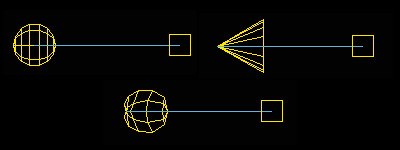

Ein Ziellicht verfügt über ein Ziel-Unterobjekt, mit dem Sie die Lichtquelle gezielt ausrichten können.
Repräsentationen von Ziellichtern in Ansichtsfenstern mit kugelförmiger, Spotlicht- und Netzverteilung
Anmerkung: Wenn Sie ein Ziellicht hinzufügen, wird diesem von 3ds Max automatisch ein LookAt-Controller zugewiesen, und das Zielobjekt der Lichtquelle wird als Blickrichtungsziel zugeordnet. Über die Controller-Einstellungen auf der Bewegungsgruppe können Sie ein beliebiges anderes Objekt in der Szene als LookAt-Ziel zuweisen.
Anmerkung: Durch Umbenennen eines Zielpunktlichts wird das Ziel automatisch entsprechend umbenannt. Wenn Sie also z. B. TFotometrischesLicht01 in Klieg umbenennen, wird aus TFotometrischesLicht01.Ziel Klieg.Ziel. Der Name des Ziels muss mit der Erweiterung .Ziel versehen werden. Durch Umbenennen des Zielobjekts wird das Lichtobjekt nicht umbenannt.
