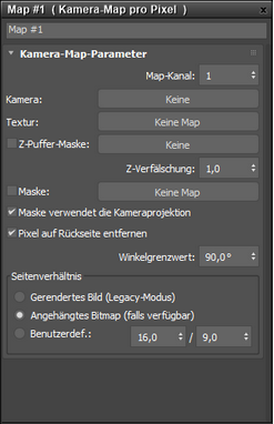

Benutzeroberfläche
Map-Kanal
Legt den zu verwendenden Map-Kanal fest. Vorgabe = 1.
Kamera
Klicken Sie zur Aktivierung auf diese Option und wählen Sie anschließend in der Szene eine Kamera aus, indem Sie im Ansichtsfenster darauf klicken. Sie können auch H drücken, um das Dialogfeld Objekt auswählen zu verwenden.
Sobald Sie eine Kamera zugewiesen haben, wird ihr Name auf der Schaltfläche angezeigt.
Diese Kamera muss zum Rendern der Map in den Komponenten "Textur" und "Z-Puffer-Maske" verwendet werden.
Textur
Klicken Sie auf diese Option, um das Texturobjekt zuzuweisen. Sie können ein beliebiges Map zuweisen. In der Regel handelt es sich jedoch um ein Bitmap, das eine Bilddatei enthält, die Sie zunächst mit derselben Kamera gerendert und anschließend möglicherweise mit einer anderen Anwendung bearbeitet haben.
Z-Puffer-Maske
Klicken Sie hierauf, um eine Map mit Z-Tiefendaten zuzuweisen, die durch eine Maske verhindern, dass auf der Projektion unerwünschte Flächen erscheinen. Hierbei handelt es sich gewöhnlich um eine RPF-Datei oder eine RLA-Datei, die mit derselben Kamera und aktivierter Z-Kanal-Option gerendert wurde.
Mit der Schaltfläche können Sie die Verwendung der Z-Puffer-Maske aktivieren bzw. deaktivieren. Vorgabemäßig ist die Option deaktiviert. Sie wird nicht automatisch aktiviert, wenn Sie die Z-Puffer-Maske zuweisen.
  • Z-Verfälschung Alle Werte für "Z-Verfälschung" außer 1,0 fügen bei Verwendung der Z-Tiefen-Daten einen Abweichungsspielraum hinzu, wodurch Sie die Z-Puffer-Maske im Detail einstellen können. Vorgabe = 1,0.
Maske
Verhält sich wie die Maske in dem Map "Maske". Sie können damit ein Map durch ein anderes hindurch ansehen. Schwarze Bereiche der Maske sind transparent, weiße Bereiche sind undurchsichtig und graue Bereiche sind teilweise transparent, je nach Prozentwert des Grautons.
  • Maske verwendet die Kameraprojektion Wenn diese Option aktiviert ist, verwendet die Maske dieselbe Kameraprojektion wie die Textur- und die Z-Puffer-Maske. Wenn die Option deaktiviert ist, verwendet die Maske die UVW-Koordinaten des Objekts. Vorgabe = Aktiviert.
Pixel auf Rückseite entfernen
Wenn diese Option aktiviert ist, wird die Projektion anhand des Werts für "Winkelgrenzwert" so eingestellt, dass Flächen, die von der Kamera weg zeigen, ausgeschlossen werden. Vorgabe = Aktiviert.
  • Winkelgrenzwert Gibt den beim Entfernen von Pixeln auf der Rückseite als Grenzwert zu verwendenden Winkel an. Vorgabe = 90,0.
    Bei der Vorgabe von 90 Grad werden Flächen, die senkrecht oder in einem größeren Winkel zur Kamera stehen, nicht projiziert.
Bereich "Seitenverhältnis"
Gerendertes Bild (Legacy-Modus)
Legt das Seitenverhältnis entsprechend dem aktuell gerenderten Bild fest.
Anmerkung: In diesem Modus kann sich die Projektion ändern, wenn die Ausgabeauflösung angepasst wird.
Angehängte Bitmap (falls verfügbar)
Legt das Seitenverhältnis der angehängten Bitmap fest, sofern eine ausgewählt wurde.
Anmerkung: Wenn eine andere Art von Textur verwendet wird, von der aus ein Seitenverhältnis nicht abgeleitet werden kann, wird stattdessen das benutzerdefinierte Seitenverhältnis verwendet.
Benutzerdefiniert
Legt ein benutzerdefiniertes Seitenverhältnis für die Projektion fest.
