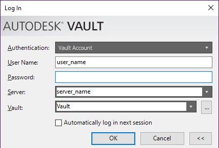

Anmelden
Öffnet das Dialogfeld "Vault-Anmeldung". Geben Sie Ihre Authentifizierung, Ihren Benutzernamen, Ihr Kennwort, den Servernamen und den Tresornamen ein, und klicken Sie dann auf OK. Nachdem Sie den Servernamen eingegeben haben, können Sie auf die Ellipse (...) klicken, um alle verfügbaren Datenbanken anzuzeigen und eine im Dialogfeld auszuwählen.
Sie können sich automatisch anmelden, ohne das Dialogfeld "Vault-Anmeldung" verwenden zu müssen, indem Sie die Option "Bei nächster Sitzung automatisch anmelden" auswählen. Dabei wird "Optionen" "Unter Verwendung der gespeicherten Einstellungen anmelden" aktiviert.
Die Anmeldeeinstellungen werden in der Datei plugcfg\ATSVaultLogin.ini im Stamminstallationsordner von 3ds Max gespeichert.
