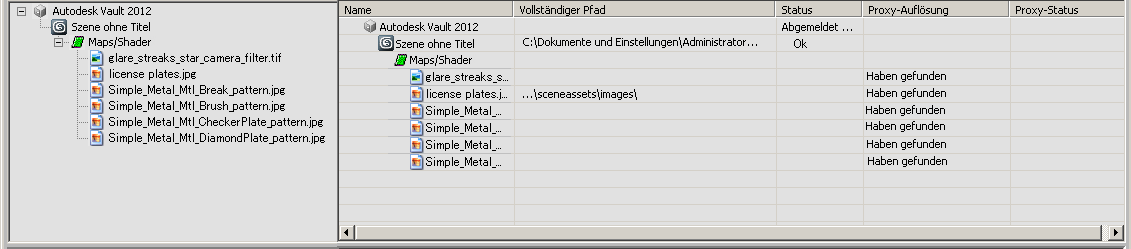

Links: Dialogfeld "Medienverfolgung" in Strukturansicht
Rechts: Dialogfeld "Medienverfolgung" in Tabellenansicht

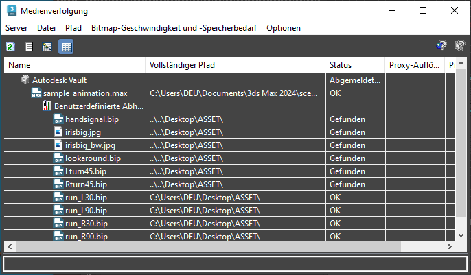

Das Dialogfeld "Medienverfolgung" zeigt alle Medien in der aktuellen Szene abhängig von der Einstellung in einer Struktur- oder Tabellenansicht an. Folgende Medien werden angezeigt: die Szenendatei, Bilder, die von der Szene in Materialien usw. verwendet werden, XRefs und fotometrische Dateien. Vorgabemäßig werden auch Ausgabedateien (z. B. gerenderte Bilder) angezeigt, Sie können diese jedoch bei Bedarf deaktivieren.
Außerdem werden für die einzelnen Medien Symbole für den Medientyp (3ds Max-Szenendatei, Map-Zweig usw.) und Status angezeigt. Die meisten Statussymbole werden in der Hilfe zum Vault-Explorer Thema "Autodesk Vault Explorer Icon Reference" beschrieben.
Anmerkung: Es werden keine Statussymbole angezeigt, wenn kein Versionskontroll-Provider installiert ist.
Im Allgemeinen können Statusfehler behoben werden, indem Sie die lokale Ordner- bzw. Dateistruktur an die im Vault angleichen (siehe oben).
