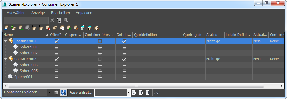

Container-Explorer
Der Container-Explorer ist ein modusunabhängiges Dialogfeld zur Anzeige, Sortierung und Auswahl von Containern und deren Inhalten. Er bietet alle Funktionen des Szenen-Explorers sowie zusätzliche containerspezifische Befehle im Werkzeugkasten „Container“.
Der Container-Explorer zeigt einen Vorgabesatz an Spaltenüberschriften an, der Informationen zu Containern in der Szene und deren Inhalten sowie Hilfsmittel zum Bearbeiten von Container-Einstellungen enthält. Beschreibungen der Spaltenüberschriften finden Sie unter Spalten des Szenen-Explorers.
