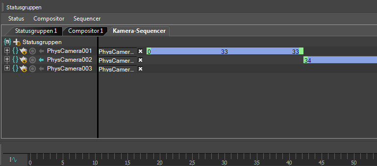

Statusgruppen Kamera-Sequencer
Im Sequencer-Modus können Sie eine Animation einrichten, die mehrere Kameraansichten nutzt.
Wenn der Sequencer-Modus aktiv ist, wird das Dialogfeld "Statusgruppen" als Fenster unterhalb der 3ds Max-Ansichtsfenster angezeigt, außerdem ein Spur-Fenster, das die verwendeten Kameras und den Bereich von Frames anzeigt, in dem sie aktiv sind.
