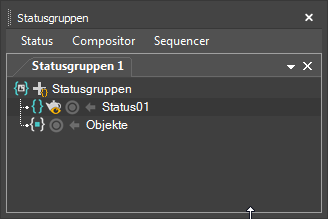

Dialogfeld Statusgruppen
Das Dialogfeld Statusgruppen enthält die drei Hauptmenüs Status, Composer und Sequencer sowie die entsprechenden Gruppen. Jede Gruppe enthält außerdem eine Reihe von Kontextmenüs, deren Inhalte vom Kontext abhängen.
Das Dialogfeld Statusgruppen umfasst eine hierarchische Liste aller definierten Status, die in einer Strukturansicht angezeigt werden. Zum Markieren eines Status klicken Sie in der Liste auf seinen Namen. Um mehrere Status zu markieren, ziehen Sie die Maus über die Liste oder klicken Sie bei gedrückter STRG-Taste oder UMSCHALTTASTE.
Anmerkung: Wenn Sie mehrere Status durch Ziehen oder bei gedrückter Taste auswählen, werden keine kollabierten Status wie beispielsweise ein Unterstatus in einem kollabierten Status ausgewählt. Um einen Unterstatus innerhalb eines Bereichs auszuwählen, erweitern Sie zunächst den übergeordneten Status.
Neben dem Statusnamen enthält jeder Eintrag Schaltflächen zum Aktivieren und Deaktivieren von verschiedenen Statuseigenschaften. Wenn der Status Unterstatus enthält oder für ihn Eigenschaften aufgezeichnet wurden, beginnt der Eintrag mit einem + oder -. Daran erkennen Sie, dass er erweitert oder ausgeblendet werden kann.

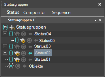

Statusgruppen sind hierarchisch und besitzen einen Grundstatus, untergeordnete Status und verschachtelte Status.
Grundstatus
Das Grundstatuselement, "Statusgruppen", ist ein Stammknoten, der alle Statusgruppen enthält. Sie können es verwenden, um globale Vorgänge durchzuführen, wie z. B. das gleichzeitige Rendern aller Status (klicken Sie mit der rechten Maustaste auf Statusgruppen Jeden Status rendern) oder das Hinzufügen neuer Status.
Untergeordnete Status
Jedes Element auf der ersten Ebene unterhalb des Grundstatus ist ein untergeordneter Status oder einfach ein Status. Dies sind einzelne Objekte, mit denen Sie arbeiten, wenn Sie Änderungen in Ihrer Szene verfolgen. Ein besonderer Fall ist der Status Objekte (siehe Beschreibung unten), mit dem Sie Objekte wie Lichtquellen in die Compositing-Anwendung übertragen können.
Die Aufzeichnung wird mit der Schaltfläche für die Aufzeichnung neben dem Namen des Status ein- und ausgeschaltet. Sie aktivieren und deaktivieren einen Status und damit auch jegliche aufgezeichneten Änderungen, indem Sie auf die entsprechende Pfeilschaltfläche klicken.
Nachdem Sie Änderungen aufgezeichnet haben, enthält der Eintrag des Status in der·Dialogfeld-Liste verschachtelte untergeordnete Elemente, die aufgezeichnete Eigenschaften zeigen. Um diese Änderungen anzuzeigen, erweitern Sie das untergeordnete Statuselement und passen die Änderungen zum Ändern des Status an.
Verschachtelte Status
Sie können Status verschachteln, wobei die untergeordneten Status die Einstellungen der übergeordneten Status übernehmen. Nehmen Sie als Beispiel eine Szene, in der Sie ein Objekt in einem Status ausgeblendet und die Renderauflösung in einem anderen Status geändert haben. Wenn Sie den ersten Status im zweiten verschachteln, führt der erste Status beide Aktionen durch: Ausblenden des Objekts und Ändern der Renderauflösung.
So verschachteln Sie Status ineinander
  1. Markieren Sie den oder die Status, der/die verschachtelt werden soll/en.
    Anmerkung: Beim Hervorheben eines zu verschachtelnden Status müssen Sie darauf achten, nach dem Klicken die Maustaste loszulassen. Durch Ziehen über die Statusnamen in der Liste werden die Namen einfach markiert.
  2. Ziehen Sie die markierten Status per Drag & Drop in einen anderen Status, um sie in diesem Status zu verschachteln.
  3. Tipp: Sie können Status auf ähnliche Weise ordnen: Ziehen Sie den Status statt auf einen anderen Status einfach zwischen die beiden anderen Status.
So verschieben Sie Status
  • Markieren Sie zunächst die zu verschiebenden Status, warten Sie einen Moment, und ziehen Sie dann die markierten Status entweder auf einen anderen Status, um sie zu verschachteln, oder zwischen zwei andere Status, um sie neu anzuordnen.
    Während Sie ziehen, zeigt eine grüne Markierung an der Position des Mauszeigers das Ziel der verschobenen Status.
