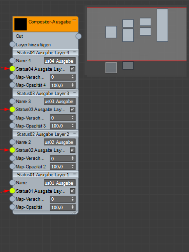

Der Navigator der Composer-Ansicht zeigt eine Miniaturversion der Composer-Ansicht an, anhand der Sie einfach durch komplexe Knoten-Layouts navigieren können.
Composer-Ansicht mit dem Navigator in der oberen rechten Ecke
Der Navigator der Composer-Ansicht wird rechts oben auf der Benutzeroberfläche angezeigt. Knoten werden als einfarbig graue Blöcke dargestellt, wobei der derzeit sichtbare Teil von einem roten Rechteck eingerahmt ist.
