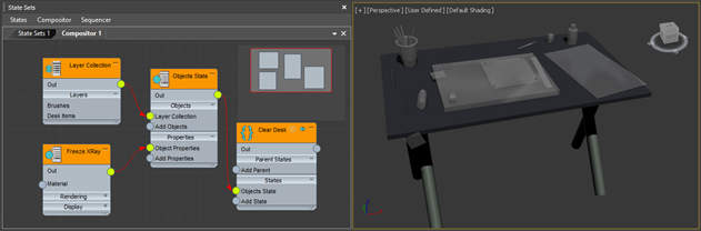

Gruppe Composer-Ansicht mit Knoten in der aktiven Ansicht

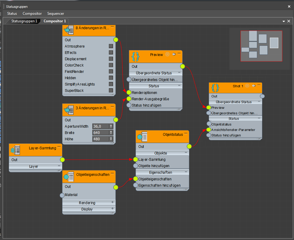

Anhand eines knotenbasierten Arbeitsablaufs können Sie spezifische Eigenschaften für jeden Status festlegen. Dieser Arbeitsablauf läuft parallel zum datensatzbasierten Arbeitsablauf ab, in dem Sie die zu ändernden Parameter direkt in der Benutzeroberfläche von 3ds Max festlegen. Eine knotenbasierte Einrichtung weist gegenüber der Aufzeichnungsmethode mehrere Vorteile auf, darunter:
  • Die Möglichkeit, Parameter für Status und die Instanz zwischen ihnen direkt einzustellen
  • Eine Visualisierung der Parameter, die für einzelne Status bereits eingestellt wurden, sowie für übergeordnete Status und instanziierte Parameter
  • Einfacheres Hinzufügen und Entfernen von Statusparametern
Derzeit stehen ca. 30 Knoten für die Erstellung bereit. Zwar liegt der Schwerpunkt dieser Knoten auf Renderdurchlaufsfunktionen, doch dienen sie nicht ausschließlich diesem Zweck. Beim folgenden Beispiel handelt es sich um einen knotenbasierten Arbeitsablauf zum Einfrieren und Röntgen von Elementen auf einem Tisch. Durch die Verwendung ähnlicher Verfahren kann die Composer-Ansicht sehr hilfreich für die allgemeine Szenenverwaltung sein.
