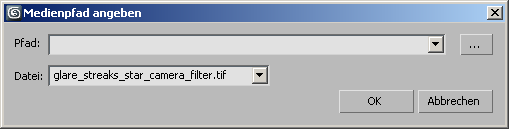

  • Wenn Sie nur ein Medium auswählen, können Sie den Pfad und den Dateinamen ändern. Das folgende Dialogfeld wird angezeigt.
    Sie können den Pfad ändern, indem Sie das Feld "Pfad" bearbeiten, oder auf "[...]" klicken, um einen neuen Pfad auszuwählen. Auf diese Weise wird nur der Pfad geändert.
    Sie können einen vorherigen Pfad wiederherstellen, indem Sie ihn aus der Dropdown-Liste auswählen.
    Zum Ändern des Dateinamens bearbeiten Sie das Feld "Datei" oder wählen einen Namen aus der Dropdown-Verlaufsliste aus. Beachten Sie, dass dabei nur der Name der in der Szene verwiesenen Mediendatei geändert wird; der eigentliche Name der Mediendatei wird nicht geändert. Mit dieser Option können Sie die Szene aktualisieren, wenn der Name der Mediendatei geändert wurde.

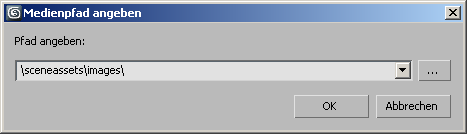

  • Wenn Sie mehrere Medien auswählen, können Sie den Pfad, aber nicht den Dateinamen ändern. Das folgende Dialogfeld wird angezeigt.
    Das Dialogfeld zeigt den Teil des aktuellen Pfads zu den markierten Medien. Sie können einen neuen angeben, indem Sie entweder das Feld "Pfad angeben" bearbeiten oder auf "[...]" klicken und einen Pfad auswählen.
    Beispiel: Sind zwei Medien markiert und ist der Pfad des einen c:\max_files\maps1\ und des anderen c:\max_files\maps2\, enthält das Feld "Pfad angeben" den Pfad c:\max_files\. Wenn Sie diesen ändern, wird der gesamte Pfad für alle markierten Medien geändert. Diese müssen alle unter diesem Pfad vorhanden sein, damit sie die Medienverfolgung finden kann.
    Sie können nur den Teil des Pfads ändern, den alle markierte Medien gemeinsam haben, indem Sie die Option "Neues Ziel für gemeinsamen Stamm" (siehe unten) wählen.

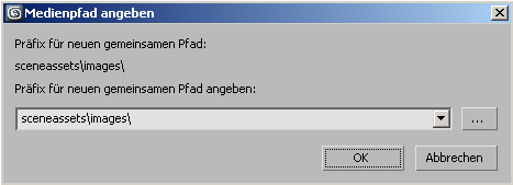

Mit diesem Befehl können Sie nur den Teil des Pfads ändern, den alle markierte Medien gemeinsam haben. Eine Version des Dialogfelds "Medienpfad angeben", das den gemeinsamen Pfad der markierten Medien enthält, wird geöffnet. Sie können einen neuen Pfad angeben, indem Sie entweder das Feld "Präfix für neuen gemeinsamen Pfad angeben" bearbeiten oder auf "[...]" klicken und einen Pfad auswählen. Verwenden Sie "Neues Ziel für gemeinsamen Stamm", um einen neuen Pfad für mehrere Dateien, vor allem die innerhalb des gemeinsamen Stamms, anzugeben.
Beispiel: Falls sich alle Maps ursprünglich in verschiedenen Unterverzeichnissen von c:\maps\ befanden und die gesamte Unterverzeichnisstruktur nach d:\resources\maps\ verschoben wurde, können Sie mit "Neues Ziel für gemeinsamen Stamm" alle Pfade gleichzeitig ändern.
