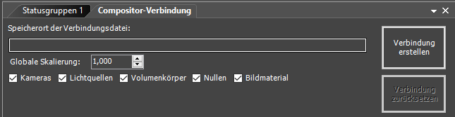

Gruppe "Composer-Verbindung"
Legt die Datei fest, die die Statusgruppen-Funktion für die Übertragung von Daten zwischen 3ds Max und Adobe After Effects verwendet.
Die Gruppe Composer-Verbindung wird oben im Dialogfeld Statusgruppen geöffnet.
Speicherort der Verbindungsdatei
Zeigt den Pfad und den Namen der Verbindungsdatei an, so wie über die Schaltfläche Verbindung erstellen festgelegt. Dieses Feld ist schreibgeschützt.
Verbindung erstellen / In Verbindung aktualisieren
Über die Schaltfläche Verbindung erstellen werden der Pfad und der Name der Verbindungsdatei festgelegt. Diese Datei liegt im SOF-Format vor. Wenn Sie eine vorhandene Datei verbinden, verwendet das Dialogfeld "Statusgruppen" die vorhandenen Daten und überschreibt die Datei nicht.
Nachdem Sie die Verbindungsdatei eingerichtet haben, ändert sich die Beschriftung der Schaltfläche auf "In Verbindung aktualisieren". Nach dem Ändern der Einstellungen für die Statusgruppen klicken Sie auf In Verbindung aktualisieren, um die Daten erneut an die Composer-Anwendung zu senden.
Globale Skalierung
Ändert den Maßstab der Geometrie im Objektstatus. Dadurch können Objekte leichter in After Effects bearbeitet werden. Vorgabe = 1.000.
Normalerweise belassen Sie den globalen Skalierfaktor in 3ds Max auf 1.000, um dann in After Effects den globalen Skalierfaktor im Dialogfeld Composer-Verbindungseinstellungen vor dem Erstellen oder Aktualisieren der Verbindung zu erhöhen.
Kameras / Licht / Volumenkörper / Nullen / Bildmaterial
Legt die Art der Daten fest, die über den Objektstatus an die Kompositionsanwendungen übertragen werden sollen.
Anmerkung: Beim Exportieren von 3D-Daten in After Effects sendet die Statusgruppen-Funktion Ebene-Grundkörper als Volumenkörper und alle anderen Geometrien als Nullen.
Verbindung zurücksetzen
Löscht das Feld Speicherort der Verbindungsdatei und setzt die begleitende Schaltfläche auf Verbindung erstellen zurück, damit Sie eine neue Composer-Verbindungsdatei festlegen können.

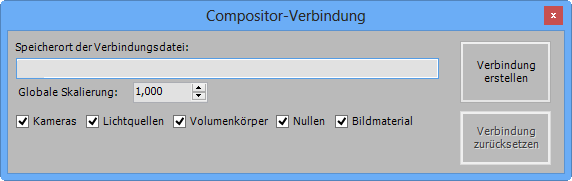

Anmerkung: Mit dem Befehl Composer-Verbindung in Adobe After Effects wird ein Dialogfeld ähnlich dem folgenden geöffnet. Alle Einstellungen funktionieren wie in diesem Thema erläutert. Nachdem Sie die Option "In Verbindung aktualisieren" in 3ds Max verwendet haben, wird die Beschriftung der entsprechenden Schaltfläche in After Effects auf "Aus Verbindung aktualisieren" geändert.
