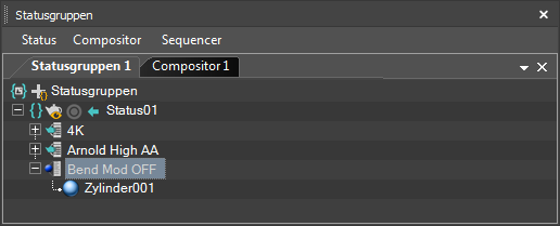

Aufzeichnungs-Arbeitsablauf
Im Allgemeinen ist es am besten, entweder einen knotenbasierten Ansatz zu verfolgen oder eine Aufzeichnung zu verwenden. Sie können jedoch aufgezeichnete Optionen zu dem knotenbasierten Ansatz hinzufügen und umgekehrt. Dies ist nützlich, da nicht alle verfolgten Aktionen als Knoten verfügbar sind.
Beispiel: Sie möchten einen Modifikator auf einem Objekt deaktivieren, für das Sie die Aktion aufzeichnen möchten. Die aufgezeichnete Aktion wird möglicherweise nicht in der Knotenansicht angezeigt, ist jedoch in der Strukturansicht immer noch sichtbar.
