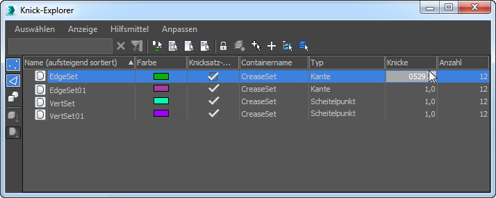

Der Knick-Explorer bietet eine tabellenähnliche Benutzeroberfläche für die Verwaltung von Knicksätzen innerhalb des CreaseSet- und Knick-Modifikators.
Der Knick-Explorer-Dialog ähnelt in seiner Verwendung dem Szenen-Explorer. Im Folgenden finden Sie Beschreibungen von Funktionen, die für den Knick-Explorer spezifisch sind.
Obwohl Sie den Knick-Explorer aus einem bestimmten CreaseSet-Modifikator heraus aufrufen, werden im Dialogfeld alle in der Szene definierten Knicksätze aufgeführt. Es werden keine weiteren Typen von Szenendaten aufgeführt, mit Ausnahme der den Knicksätzen zugeordneten Objekte, wenn die entsprechende Option ausgewählt ist.
Tipp: Um Objekte basierend auf ihren Knicksätzen auszuwählen, markieren Sie einige Knicksätze, klicken Sie dann mit der rechten Maustaste, und wählen Sie die Option Objekte nach Knick auswählen.

Spalten des Knick-Explorers
- Name
- Die Namen aller in der Szene festgelegten Knicksätze. Um einen Satz im Knick-Explorer umzubenennen, doppelklicken Sie langsam auf seinen Namen.
- Containername
- Listet die Namen aller Modifikatoren auf, die Knickdaten enthalten. Um einen Modifikator im Knick-Explorer umzubenennen, doppelklicken Sie langsam auf seinen Namen.
- Typ
- Der Typ des Knicksatzes, basierend auf den darin enthaltenen Unterobjekten: Scheitelpunkt oder Kante.
- Knicken
- Der numerische Knickwert des Satzes. Klicken Sie zum Ändern des Werts auf die Zahl, und verwenden Sie die Tastatur oder das Zahlenauswahlfeld.
- Anzahl
- Die Anzahl der Unterobjekte, die im Knicksatz enthalten sind.
- Farbe
- Diese optionale Spalte zeigt für jeden Satz die zugewiesene Farbe an. Klicken Sie zum Ändern der Farbe auf das Farbfeld.
- Knicksatz-Anzeige
- Diese nicht vorgabegemäße Spalte zeigt den Status der Knicksatz-Anzeige für jeden Modifikator an. Wenn diese Option aktiviert ist, werden die zu Knicksätzen gehörenden Unterobjekte im Ansichtsfenster mithilfe von Farben angezeigt, die im CreaseSet- oder Knick-Modifikator festgelegt sind.
