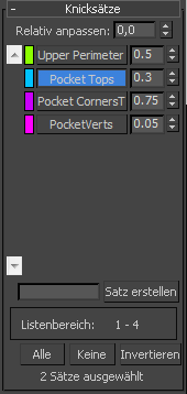

Rollout "Knicksätze"
Wenn Sie Scheitelpunkte oder Kanten ausgewählt haben, können Sie sie als Knicksätze speichern. Dieses Rollout enthält Steuerelemente zum Verwalten von Knicksätzen und Anpassen ihrer Werte.
- Relativ anpassen
- Fügt allen ausgewählten Knicksätzen den Betrag hinzu, den Sie im numerischen Feld angeben. Die Anpassung kann positiv oder negativ sein.
- [Liste der Knicksätze]
- Listet alle Knicksätze auf, wobei auf der linken Seite eine Bildlaufleiste eingeblendet wird.
Wenn Sie einen Knicksatz erstellen, wird sein Name auf einer Schaltfläche in dieser Liste angezeigt. Jeder Eintrag in der Liste enthält auch das Farbfeld und den Knickwert des betreffenden Satzes.
Um den ausgewählten Status eines Satzes ein- oder auszublenden, klicken Sie auf seinen Namen. Wenn ein Satz ausgewählt ist, ist die Hintergrundfarbe seiner Schaltfläche blau. Sie können alle ausgewählten Sätze löschen, indem Sie mit der rechten Maustaste auf die Liste klicken und Ausgewählte Sätze löschen auswählen.
Wenn die Option Knicksatz-Anzeige aktiviert ist (siehe hierzu den folgenden Abschnitt Rollout Optionen), werden die Unterobjekte in jedem Knicksatz in den Ansichtsfenstern in der Farbe des Satzes angezeigt, wobei die Farbsättigung den Knickwert angibt. Um die Farbe eines Satzes zu ändern, klicken Sie auf das zugehörige Farbfeld in der Liste.
Klicken Sie mit der rechten Maustaste auf ein Element in der Liste. Daraufhin wird ein Menü mit Befehlen für diesen oder alle Sätze geöffnet. Weitere Informationen finden Sie unten im Abschnitt zum Kontextmenü der Liste der Knicksätze.
- Satz erstellen
- Erstellt einen Satz anhand der aktuellen Unterobjektauswahl und fügt diesen zur Liste hinzu. Wenn das Feld auf der linken Seite leer ist, wird ein Standardname verwendet; andernfalls wird der im Textfeld angegebene Name mit einer angehängten Nummer verwendet.
- Listenbereich
- Zeigt den Bereich der sichtbaren Knicksätze an. Um andere Sätze anzuzeigen, blättern Sie ggf. durch die Liste.
- Alle/Keine/Invertieren
- Wählt alle Sätze aus, hebt die Auswahl auf oder kehrt die Auswahl um.
- Sätze ausgewählt
- Zeigt die Anzahl der ausgewählten Knicksätze an.

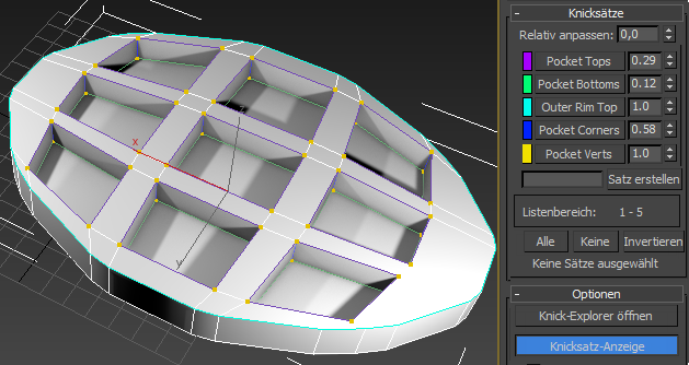

Rollout "Optionen"
- Knick-Explorer öffnen
- Öffnet ein Dialogfeld mit Tabellen zum Verwalten von Knicksätzen.
- Knicksatz-Anzeige
- Wenn diese Option aktiviert ist, werden die Elemente zu jedem Satz in der jeweils zugewiesenen Farbe angezeigt. Die angezeigte Farbsättigung gibt den Knickwert des Satzes an.
Jeder Knicksatz wird im Ansichtsfenster mit der zugewiesenen Farbe angezeigt.
- Alle Knoten automatisch auswählen
- Wenn diese Option aktiviert ist, werden bei Auswahl eines Objekts, das einen instanzierten CreaseSet-Modifikator gemeinsam mit anderen Objekten in der Szene nutzt, und wenn dabei der Modifikator CreaseSet im Stapel ausgewählt ist, automatisch alle derartigen Objekte ausgewählt.
- Alle Knoten auswählen
- Wählt alle Objekte aus, die instanzierte Versionen des gleichen CreaseSet-Modifikators nutzen.
- Automatisch generieren
- Erstellt Knicksätze aus allen Scheitelpunkten und Kanten im Objekt, deren Knickwerte ungleich null sind. Erstellt einen Knicksatz für jeden Satz von Kanten mit dem gleichen Knickwert. Für Scheitelpunkte wird ebenso vorgegangen.
- Toleranz
- Legt einen Bereich für die Knickwerte von Unterobjekten fest, um zu bestimmen, wie diese Objekte mithilfe der Option Automatisch generieren in Sätzen kombiniert werden sollen. Wenn der Unterschied zwischen den Knickwerten zweier Unterobjekte kleiner als der Toleranzwert ist oder diesem entspricht, werden diese Objekte in denselben Satz platziert; andernfalls werden sie in verschiedene Sätze platziert.
- Vorhandene Sätze beibehalten
- Wenn diese Option aktiviert ist, werden bei Verwendung der Option Automatisch generieren Unterobjekte zu vorhandenen Sätzen hinzugefügt, wenn sie über die entsprechenden Knickwerte verfügen. Andernfalls werden sie zu neuen Sätzen hinzugefügt. Wenn diese Option deaktiviert ist, werden bei Verwendung der Option Automatisch generieren vollständig neue Sätze erstellt.
