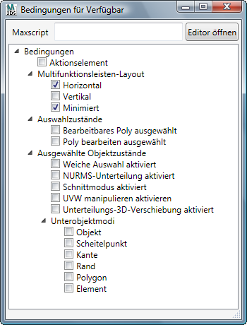

Dialogfeld "Bedingungen"
Verwenden Sie das Dialogfeld "Bedingungen", um die Bedingungen für die Multifunktionsleistenelemente und Steuerelemente zu aktivieren oder sie sichtbar zu machen. Der vollständige Name des Dialogfelds ist "Bedingungen für aktiviert", "Bedingungen für sichtbar" oder "Bedingungen für verfügbar", abhängig von der Eigenschaft im Dialogfeld "Multifunktionsleiste anpassen", von der aus Sie es aufgerufen haben.
Die drei Eigenschaften können auf "Wahr", "Falsch" oder "Bedingt" gesetzt werden, wodurch auf der Grundlage der Bedingungen entweder "Wahr" oder "Falsch" zurückgegeben wird. Diese Eigenschaften sind:
Denken Sie beim Festlegen mehrerer Bedingungen daran, dass die Bedingung erfüllt ist, sobald irgendeine Bedingung für einen bestimmten Zustand, wie z. B. das Layout der Multifunktionsleiste erfüllt ist.
Zum Beispiel: Die Gruppe "Polygon-Modellierung" verfügt über zwei verschiedene Untergruppen "Poly Haupt". Bei einer der Untergruppen "Poly Haupt" ist die Eigenschaft "Sichtbar" auf "Bedingt: Horizontal" gesetzt (was maximiert voraussetzt) oder "Minimiert", was sowohl für horizontal als auch vertikal gilt.
Die andere Untergruppe ist auf "Bedingt: Vertikal" gesetzt, was für die maximierte vertikale Multifunktionsleiste gilt. Wenn Sie verschiedene Versionen einer Gruppe oder Untergruppe für verschiedene Multifunktionsleistenkonfigurationen einrichten, stellen Sie sicher, dass sich die Bedingungen für die Sichtbarkeit nicht überschneiden.
Wenn Sie jedoch mehrere Bedingungen für verschiedene Zustände festlegen, z. B. Multifunktionsleisten-Layout und aktive Unterobjektebene, muss mindestens eine Bedingung in jedem Zustand erfüllt sein, damit die Bedingungen erfüllt sind.
Tipp: Sie können schnell ermitteln, was die Bedingungen für ein bestimmtes bedingtes Steuerelement sind, indem Sie die Maus über die Einstellung "Verfügbar" oder "Sichtbar" (die Schaltfläche "Bedingt" oder die zugehörige Schaltfläche [...]) halten. Nach einer kurzen Pause wird eine QuickInfo angezeigt, die die Bedingungen aufführt.
Achtung: Alle für "Sichtbar" oder "Verfügbar" auf "Wahr" gesetzten Steuerelemente werden stets in jeder Multifunktionsleistenkonfiguration und in jedem Zustand von 3ds Max angezeigt.

Bedingungen
Aktionselement
Gilt, wenn ein bestimmter Ein/Aus-Befehl aktiv ist. Beispielsweise ist der Bereich "Weich", der Steuerelemente zum Ändern der Funktionsweise von "Weiche Auswahl" enthält, nur verfügbar, wenn der Befehl "Weiche Auswahl verwenden" aktiviert ist.
Wenn Sie auf dieses Element klicken, wird ein Dialogfeld geöffnet, in dem Sie ein Aktionselement zur Definition der Bedingung auswählen können. Das Dialogfeld ist so aufgebaut wie das Fenster "Aktionselemente" im Dialogfeld "Multifunktionsleiste anpassen". Suchen Sie den Befehl, und doppelklicken Sie anschließend darauf, um ihn für die Bedingung "Aktionselement" zu übernehmen. Der Name des Befehls wird dann im Dialogfeld in Klammern neben "Aktionselement" angezeigt.
Horizontal
Gilt, wenn die Ausrichtung der Multifunktionsleiste horizontal und maximiert ist.
Vertikal
Gilt, wenn die Ausrichtung der Multifunktionsleiste vertikal und maximiert ist.
Minimiert
Gilt, wenn die Multifunktionsleiste minimiert ist.
Auswahlzustände
Wenn Sie eine dieser Optionen aktivieren, aktivieren Sie normalerweise auch die andere. Dies ist in den meisten Gruppen auf den Registerkarten "Grafit-Modellierungshilfsmittel", "Freiform" und "Auswahl" in der Multifunktionsleiste für die Eigenschaft "Verfügbar" der Fall.
Bearbeitbares Poly ausgewählt
Gilt, wenn ein einzelnes Objekt "Bearbeitbares Poly" ausgewählt ist und 3ds Max befindet sich im Änderungsmodus.
Poly bearbeiten ausgewählt
Gilt, wenn ein einzelnes Objekt des Typs "Poly bearbeiten" (also ein Objekt mit dem Modifikator "Poly bearbeiten" angewendet) ausgewählt ist und 3ds Max befindet sich im Änderungsmodus.
Ausgewählte Objektzustände
Weiche Auswahl aktiviert
Gilt, wenn die Option "Weiche Auswahl verwenden" im Bereich "Polygon-Modellierung" aktiv ist.
NURMS-Unterteilung aktiviert
Gilt, wenn "NURMS verwenden" im Bereich "Bearbeiten" aktiv ist.
Schnittmodus aktiviert
Gilt, wenn das Hilfsmittel "Schnittebene" im Bereich "Geometrie" (Alles)" aktiv ist.
UVW manipulieren aktivieren
Gilt, wenn "Manipulieren" auf der Registerkarte "Bearbeiten" aktiv ist.
Unterteilungs-3D-Verschiebung aktiviert
Gilt, wenn "Verschiebung verwenden" im Bereich "Unterteilung" aktiv ist.
Unterobjektmodi
Objekt
Gilt, wenn keine Unterobjektebene aktiv ist.
Scheitelpunkt
Gilt auf der Unterobjektebene "Scheitelpunkt" von Objekten des Typs "Bearbeitbares Poly" und "Poly bearbeiten".
Kante
Gilt auf der Unterobjektebene "Kante" von Objekten des Typs "Bearbeitbares Poly" und "Poly bearbeiten".
Rand
Gilt auf der Unterobjektebene "Rand" von Objekten des Typs "Bearbeitbares Poly" und "Poly bearbeiten".
Polygon
Gilt auf der Unterobjektebene "Polygon" von Objekten des Typs "Bearbeitbares Poly" und "Poly bearbeiten".
Element
Gilt auf der Unterobjektebene "Element" von Objekten des Typs "Bearbeitbares Poly" und "Poly bearbeiten".
