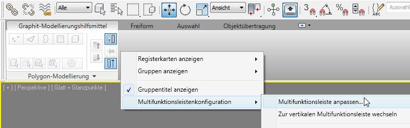

  3. Klicken Sie mit der rechten Maustaste auf einen leeren Bereich der Multifunktionsleiste, und wählen Sie "Multifunktionsleistenkonfiguration" "Multifunktionsleiste anpassen".
    Das Dialogfeld "Multifunktionsleiste anpassen" wird geöffnet.

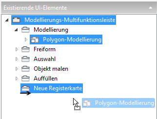

  9. Drücken und halten Sie die Umschalttaste, und ziehen Sie anschließend das Polygonelement "Polygon-Modellierung" in die Liste "Existierende UI-Elemente (unter "Grafit-Modellierungshilfsmittel"), direkt unter "Meine Registerkarte". Bevor Sie die Maustaste loslassen, stellen Sie sicher, dass ein Pluszeichen am Mauszeiger angezeigt wird, wie in der folgenden Abbildung gezeigt.
    Eine Kopie des Gruppenelements "Polygon-Modellierung" wird als untergeordnetes Objekt des Eintrags "Meine Registerkarte" angezeigt. Sie können die Kopie überprüfen, indem Sie in der Multifunktionsleiste auf die Registerkarte "Meine Registerkarte" klicken. Sie haben gerade Ihre Registerkarte gefüllt.

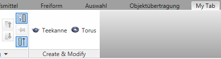

    Die beiden Schaltflächen stehen nebeneinander in der Gruppe, die passend erweitert wird. Doch was, wenn Sie sie vertikal anordnen möchten?

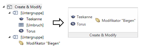

    Jetzt umfasst Ihre Gruppe "Erstellen & Ändern" eine Liste von drei Elementen: zwei Objekte und einen Modifikator. Dies stellt ein Designproblem dar, weil Objekte und Modifikatoren sich funktional unterscheiden. Es ist am besten, sie in der Benutzeroberfläche zu trennen, auch wenn Sie sich in derselben Gruppe befinden. Eine Möglichkeit, dies zu erreichen, ist mithilfe des Untergruppensteuerelements, mit dem Sie parallele Abschnitte in einer Gruppe erstellen können.
  11. Ziehen Sie aus der Liste "Steuerelemente der Multifunktionsleiste" ein Steuerelement "Untergruppe" irgendwo in den Abschnitt "Erstellen & Ändern" der Liste "Existierende UI-Elemente", und fügen Sie dann eine zweite Untergruppe hinzu.
    Wenn die zweite Untergruppe als untergeordnetes Objekt der ersten erscheint (d. h. eingerückt), ziehen Sie sie nach links, um sie auf dieselbe Hierarchieebene wie das andere Gruppenelement zu verschieben.
  12. Ziehen Sie die Elemente "Teekanne" und "Torus" in die erste Untergruppe, und ziehen Sie dann ein Umbruchelement zwischen beide Elemente. Ziehen Sie den Modifikator "Biegen" in die zweite Untergruppe, und löschen Sie den zweiten Umbruch.
    Die Objekte werden auf der linken Seite angezeigt, während der Modifikator auf der rechten Seite steht.

  21. Klicken Sie im Dialogfeld "Multifunktionsleiste anpassen" auf "Speichern unter", und speichern Sie die Multifunktionsleiste mit demselben Dateinamen wie zuvor ( MeineLeiste). Schließen Sie dann das Dialogfeld durch Klicken auf (die Schaltfläche "Schließen" in der oberen rechten Ecke).

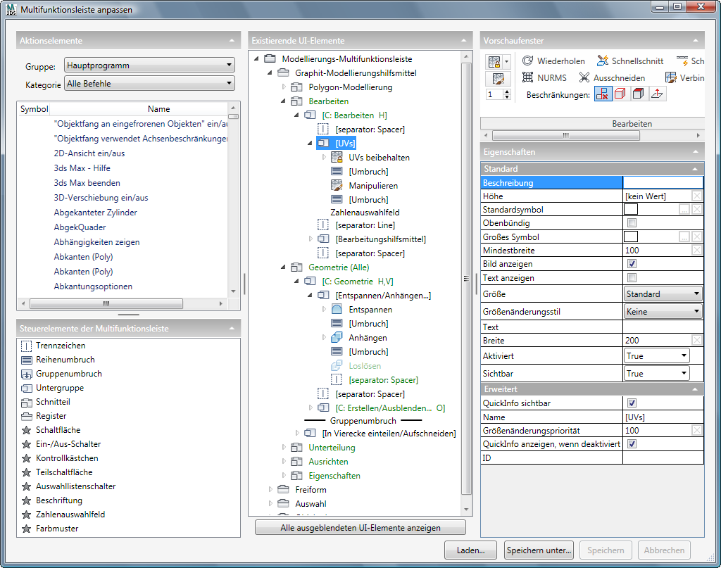

Das Dialogfeld "Multifunktionsleiste anpassen" funktioniert wie die meisten anderen Dialogfelder. Um seine Größe zu ändern, ziehen Sie eine Ecke oder Seite, und zum Verschieben ziehen Sie die Titelleiste. Um einen Abschnitt zu erweitern oder auszublenden, klicken Sie auf das Dreieck am rechten Ende seiner Kopfzeile. Um die Proportionen zwischen Abschnitten zu verändern, ziehen Sie die vertikale oder horizontale Trennlinie. Auch wenn die rechte Spalte Abschnitte enthält, hat doch das Vorschaufenster eine feste Größe, sodass die einzige Möglichkeit, dem Abschnitt "Eigenschaften" mehr vertikalen Platz zu verschaffen, das Ausblenden des Vorschaufensters ist.
Die Benutzeroberfläche des Dialogfelds umfasst fünf Hauptbereiche sowie mehrere Schaltflächen. Dieser Abschnitt beschreibt die Bereiche und bietet, falls notwendig, Verknüpfungen zu Abschnitten mit näheren Erläuterung.
Aktionselemente
Dieser Abschnitt führt alle 3ds Max-Funktionen auf, die Sie als Steuerelemente auf der Multifunktionsleiste zuweisen können, und liefert die meisten Funktionen, die auch im Dialogfeld Benutzeroberfläche anpassen enthalten sind.
Um der Multifunktionsleiste einen Befehl hinzuzufügen, wählen Sie zuerst seine Gruppe und Kategorie aus den Listen "Gruppe" und "Kategorie", suchen ihn dann in der Liste "Aktion" und ziehen ihn an die gewünschte Position in der Hierarchie "Existierende UI-Elemente" in der Mitte des Dialogfelds "Multifunktionsleiste anpassen".
Wenn Sie auf diese Weise einen Befehl zur Multifunktionsleiste hinzufügen, wird eine Schaltfläche erstellt. Das Verhalten dieser Schaltfläche hängt von der Art ab, wie der Befehl in der Software definiert ist. Beispielsweise bleibt die Schaltfläche für einen geometrischen Grundkörper wie Quader aktiviert, wenn Sie auf diese Schaltfläche klicken, sodass Sie mehrere Quader hintereinander erstellen können. Andererseits aktiviert eine Schaltfläche für einen Modifikator nur momentan und wendet den Modifikator auf das ausgewählte Objekt an.
Listet alle Elemente der Benutzeroberfläche auf (unabhängig von spezifischen Befehlen), die Sie der Multifunktionsleiste hinzufügen können. Detaillierte Informationen finden Sie unter Steuerelemente der Multifunktionsleiste.
Eine Strukturansicht bzw. hierarchische Liste der Multifunktionsleisten-Benutzeroberfläche. Um einen Zweig der Struktur zu erweitern oder auszublenden, klicken Sie auf den Pfeil neben dem übergeordneten Element. Der Pfeil für einen kollabierten Zweig wird als grauer, nach rechts zeigender Umriss dargestellt. Bei einem erweiterten Zweig ist der Pfeil schwarz und zeigt nach unten rechts.
Wenn Sie mit der rechten Maustaste auf ein ausblendbares Element in der Liste klicken, z. B. auf eine Gruppe oder Untergruppe, wird ein Menü angezeigt, in dem Sie alles ausblenden oder alles erweitern können. Dies bezieht sich auf das Element und seine untergeordneten Elemente.
Wenn Sie mit der rechten Maustaste auf eine Registerkarte klicken, können Sie die Registerkarte mit einem weiteren Menübefehl Exportieren als XAML-Datei speichern. Der Standardordner für diese Datei ist UI\Ribbon\Extensions im Programminstallationsverzeichnis. Wenn Sie diese Datei für einen anderen Benutzer bereitstellen, der sie in das gleiche Verzeichnis auf seinem PC kopiert, wird sie ohne Auswirkungen auf den Rest der Multifunktionsleiste automatisch in der Multifunktionsleiste seiner Version von 3ds Max installiert.
Gemäß Voreinstellung enthält die Liste nur Elemente, die in der Multifunktionsleiste aktiv sind. Zum Beispiel: Wenn kein Objekt ausgewählt ist, enthält der Zweig "Grafit-Modellierungshilfsmittel" nur die Gruppe "Polygon-Modellierung". Wenn jedoch ein Objekt des Typs "Bearbeitbares Poly" ausgewählt ist, wird eine Reihe zusätzlicher Elemente in diesem Zweig angezeigt.
Sie können auch den gesamten Multifunktionsleisteninhalt anzeigen, unabhängig vom aktuellen Programmstatus. Dazu aktivieren Sie die Option "Alle ausgeblendeten UI-Elemente anzeigen" in der Liste "Existierende UI-Elemente". In der Regel werden Sie diese Option jedoch deaktiviert lassen.
Wenn der Name eines Elements grün ist, wurde seine Eigenschaft "Verfügbar" oder "Sichtbar" auf "Bedingt" gesetzt. Weitere Informationen finden Sie im Dialogfeld "Bedingungen".
Vorschaufenster
Zeigt die Gruppe des markierten Elements in der Liste "Existierende UI-Elemente", einschließlich des Gruppennamens. Wenn eine Registerkarte in der Liste markiert ist, ist keine Vorschau verfügbar.
Das Vorschaufenster ist in beschränktem Maße interaktiv: Klicken auf ein Element in der Liste "Existierende UI-Elemente" zeigt dessen Eigenschaften im Abschnitt "Eigenschaften". In ähnlicher Weise wird durch das Klicken auf ein Element in der Liste "Existierende UI-Elemente" dessen visuelle Darstellung im Vorschaufenster markiert. Auch wird, wenn Sie mit der Maus über ein Vorschauelement fahren, die QuickInfo angezeigt (sofern verfügbar). Das Vorschaufenster unterstützt jedoch nicht das Ändern von Einstellungen oder das Öffnen von Dropdown-Listen.
Eigenschaften
Zeigt die verfügbaren Einstellungen für das markierte Element in der Liste "Existierende UI-Elemente".
Die Einstellungen "Eigenschaften" erklären sich mit QuickInfos im Dialogfeld "Multifunktionsleiste anpassen" selbst. Deshalb werden sie hier nicht ausführlich beschrieben. Doch hier einige allgemeine Hinweise:
  • In einigen Fällen müssen Sie nach dem Ändern einer Eigenschaft die Änderung bestätigen, indem Sie durch Drücken der Eingabe- oder Tabulator-Taste in ein anderes Feld wechseln oder auf eine andere Eigenschaft klicken.
  • Um das Symbol oder ein großes Symbol für ein Benutzeroberflächenelement zu ändern, klicken Sie auf die Schaltfläche [...] in die entsprechende Eigenschaft für das Element und wählen eine andere ICO-Datei aus.
  • Um eine Eigenschaft auf den Vorgabewert zurückzusetzen (sofern verfügbar), klicken Sie auf die Schaltfläche "X" rechts neben dem Feld des Werts.
  • Die Eigenschaften "Sichtbar" und "Verfügbar" haben in der Regel eine Dropdown-Liste von möglichen Einstellungen: "Wahr", "Falsch" und "Bedingt". Für letztere legen Sie die Bedingungen im Dialogfeld "Bedingungen" fest.
  • Im Allgemeinen versucht die Multifunktionsleiste, alle Elemente auf dem Bildschirm darzustellen. Wenn sich die Größe der Multifunktionsleiste aus irgendeinem Grund ändert, werden Elemente ausgeblendet, abhängig vom verfügbaren Platz oder der Größe der Multifunktionsleiste. Doch zuerst ändert sich die Größe von Gruppen und Untergruppen durch eine beliebige Kombination der Verringerung der Breite, Ausblenden von Text und Ändern der Symbolgröße. Beim Vorgabewert 100 für "Priorität" für eine Eigenschaft "Ausblenden" oder "Größe ändern" erfolgt das Ausblenden bzw. die Größenänderung zuerst beim Letzten bis hin zum Ersten. Sie können eine bestimmte Priorität für jedes Element festlegen, indem Sie den Wert 100 ändern. Ein höherer Wert für "Priorität" hält die vorgegebene Größe länger bei. Bei einigen Elementen können Sie eine Eigenschaft "Größenänderungsstil" festlegen, die bestimmt, wie oder ob ihre Größe geändert wird.
Tipp: Um zu erfahren, wie eine bestimmte Eigenschaft funktioniert, untersuchen Sie die Eigenschaft in vorhandenen Steuerelementen des gleichen Typs. Versuchen Sie, die Einstellung (wie z. B. den Wert "Zahlenauswahlfeld Maximum") zu ändern, und beobachten Sie, wie sich dies auf das Verhalten des Steuerelements auswirkt. Solange Sie sie nicht speichern, haben Sie die Möglichkeit, alle Änderungen beim Schließen des Dialogfelds zu verwerfen.

Untergruppe
Eine Untergruppe ist eine selbstständige Untergruppe von Steuerelementen in einer Gruppe oder übergeordneten Untergruppe. Sie funktioniert ähnlich wie eine Gruppe (siehe unten), mit der Ausnahme, dass Sie durch Platzieren mehrerer Untergruppen in einer Gruppe eine sauberere Anordnung der Gruppeninhalte erreichen können.
Eine Untergruppe verhält sich wie eine mehrspaltige Textseite oder wie in einer Tabellenkalkulation. Alle Elemente in der Untergruppe werden auf der linken Seite angeordnet, vorausgesetzt, Sie fügen ein Steuerelement "Reihenumbruch" zwischen jedem Elementepaar ein.
Sie können mehrere Beispiele hierfür in der horizontalen Multifunktionsleiste in 3ds Max finden, sowie Beispiele für verschachtelte Untergruppen. Auf der Registerkarte "Freiform" (stellen Sie sicher, dass Sie ein bearbeitbares Poly-Objekt ausgewählt haben) z. B. enthält die Gruppe "Polygon zeichnen" zwei Untergruppen. Wenn Sie die erste Untergruppe [C: "Polygon zeichnen" H] erweitern, sehen Sie am Ende zwei Untergruppen ["Polygon zeichnen: Hilfsmittel"], die durch ein Abstand-Trennzeichen getrennt sind. Wenn Sie diese erweitern, können Sie sehen, wie die beiden Spalten mit Steuerelementen auf der rechten Seite der Gruppe "Polygon zeichnen", jeweils mit "Formen" und "Topologie" betitelt, angeordnet sind.
Sie können Untergruppen nur einmal verschachteln. Mit anderen Worten: Sie können eine Untergruppe in eine Untergruppe stellen, aber Sie können sie nicht tiefer verschachteln.
Panel
Eine Gruppe ist eine selbstständige Gruppe von Steuerelementen auf einer Registerkarte. Verwenden Sie die Registerkarte, um zugehörige Befehle und Eigenschaften in einer Gruppe anzuordnen. Um Platz zu sparen, können Sie die Eigenschaft "Ausgeblendet" für eine Gruppe aktivieren. Sie können eine Gruppe auch mit einem CUI-Tastaturbefehl schnell zugreifbar machen. Details finden Sie in diesem Verfahren.
Vorgabemäßig werden alle Steuerelemente in einer Gruppe in einer Reihe angezeigt. Um mehrere Reihen zu erzeugen, fügen Sie Reihenumbrüche ein. Um beispielsweise eine einzelne Spalte mit Steuerelementen in einer Gruppe zu haben, platzieren Sie einen Reihenumbruch nach jedem Element mit Ausnahme des letzten.
Um eine Anordnung von 2 x 2 Steuerelementen innerhalb einer Gruppe zu erhalten, platzieren Sie zwei Steuerelemente, dann einen Reihenumbruch und dann zwei weitere Steuerelemente. Wenn jedoch nicht alle in der Gruppe angezeigten Steuerelemente dieselbe Größe haben, kann dies zu einer ungleichmäßigen Anordnung führen. Für eine symmetrischere Darstellung der Gruppen verwenden Sie Untergruppen, wie zuvor beschrieben wurden.
Tab
Die Registerkarte ist die übergeordnete Einheit in der Multifunktionsleiste und enthält im Allgemeinen eine Vielzahl von zugehörigen Hilfsmitteln. Nachdem Sie eine Registerkarte hinzugefügt haben, füllen Sie sie mit Gruppen, Untergruppen und Steuerelementen.
