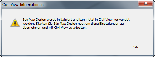

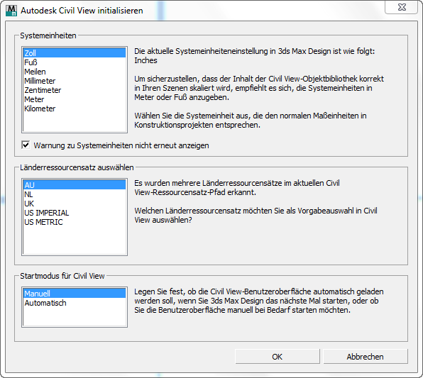

Um Civil View nach der Installation von 3ds Max zu starten, wählen Sie Menü Civil View Civil View initialisieren. 3ds Max zeigt ein Initialisierungsdialogfeld. Nachdem Sie die Initialisierungseinstellungen ausgewählt und auf OK geklickt haben, wird ein Warndialogfeld angezeigt, das Sie auffordert, 3ds Max neu zu starten.
Klicken Sie auf OK, um die Warnung zu schließen. Schließen Sie dann 3ds Max und starten Sie es erneut, um die Civil View-Funktionen zu verwenden.

Systemeinheiten
Wählen Sie die Systemeinheiten, die bei der Arbeit mit Civil View verwendet werden sollen. Civil View-Projekte verwenden normalerweise Meter oder Fuß.
  • Warnung zu Systemeinheiten nicht erneut anzeigenWenn diese Option deaktiviert ist, zeigt Civil View eine Warnmeldung an, wenn von Meter oder Fuß abweichende Systemeinheiten verwendet werden. Wenn diese Option deaktiviert ist, wird diese Warnung nur einmal in diesem Dialogfeld angezeigt.
Länderressourcensatz auswählen
Wählen Sie den mit Civil View zu verwendenden Länderressourcensatz aus.
Diese Einstellung ist eine Voreinstellung, die Sie im Dialogfeld "Civil View-Einstellungen" Gruppe "Ressourcensatzpfade" ändern können.
Startmodus für Civil View
Wenn diese Option aktiviert ist, startet 3ds Max Civil View beim Starten von 3ds Max. Wenn diese Option deaktiviert ist, müssen Sie Civil View explizit in jeder 3ds Max-Sitzung starten, indem Sie Civil View Civil View starten auswählen.
Diese Einstellung ist eine Voreinstellung, die Sie im Dialogfeld Civil View-Einstellungen Gruppe Allgemein ändern können.
