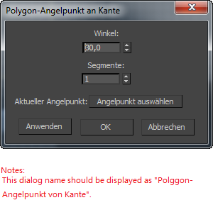

Wenn Caddy-Steuerung aktivieren aktiviert ist, wird für Angelpunkt von Kante die Caddy-Benutzeroberfläche verwendet, andernfalls das vorgabegemäße Einstellungsdialogfeld. Weitere Informationen zur Verwendung der Steuerelemente des Caddys finden Sie im Abschnitt Benutzeroberfläche "Caddy".
Links: Caddy-Benutzeroberfläche, rechts: Standarddialogfeld
Winkel
Legt den Drehwinkel um den Angelpunkt fest. Ausgewählte Polygone nach außen oder innen drehen, indem Sie einen positiven bzw. negativen Wert angeben.
Segmente
Legt die Anzahl der Polygone fest, in die jede extrudierte Seite unterteilt wird. Diese Einstellung gilt auch für manuell um einen Angelpunkt gedrehte Polygone.
Angelpunkt auswählen
Klicken Sie auf Angelpunkt auswählen, und klicken Sie dann auf eine Kante, um diese als Angelpunkt auszuwählen. Nachdem Sie einen Angelpunkt bestimmt haben, wird der Kreis im Symbol der Schaltfläche gefüllt dargestellt, und wenn Sie mit der Maus auf die Schaltfläche zeigen, wird die Beschriftung "Kante Nr." angezeigt. Hierbei steht "Nr." für die ID-Nummer der Angelpunktkante.
Dieser Angelpunkt wird für alle nachfolgenden, über diesen Caddy durchgeführten Angelpunkt-Operationen verwendet. Um eine Angelpunkt-Operationen auf mehrere Polygone anzuwenden, die jeweils um eine eigene Seite gedreht werden sollen, müssen Sie den Angelpunkt jedes Mal neu auswählen.
