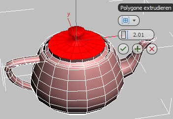

Die meisten Einstellungen, die in diesem Abschnitt beschrieben werden, verwenden vorgabemäßig den Caddy, eine neue Steuerkonsole im Ansichtsbereich, die aus einer dynamischen Beschriftung und einer Reihe von Schaltflächen besteht und über dem Ansichtsfenster eingeblendet wird. Der Caddy ist verfügbar, wenn Caddy-Steuerung aktivieren aktiviert ist. Ist diese Option deaktiviert, verwendet die Software Standardeinstellungsdialogfelder wie in der folgenden Abbildung gezeigt. Beide Benutzeroberflächen führen zu den gleichen Ergebnissen.
Wenn die Caddy-Steuerung aktivieren deaktiviert ist, verwenden die bearbeitbaren Poly-Einstellungen Standarddialogfelder.

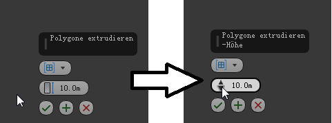

Sie verwenden vertraute mausbasierte Methoden zum Anpassen der Einstellungen des Caddys, einschließlich Klicken und Ziehen der Zahlenauswahlfelder, Dropdown-Listen und Eingabe über die Tastatur. Es ist jedoch wichtig, die im Folgenden beschriebenen Besonderheiten der Interaktion mit dem Caddy zu verstehen:
Links: Der Mauszeiger befindet sich nicht auf einem Steuerelement, sodass die Caddy-Beschriftung nur den Funktionsnamen anzeigt.
Rechts: Der Mauszeiger befindet sich auf dem Steuerelement "Höhe".
Um den Caddy zu positionieren, ziehen Sie ihn an der Titelleiste. Danach verbleibt er an der neuen Position.
Wenn sich der Mauszeiger über dem Steuerelement befindet, ändert sich das Symbol in ein Paar von Pfeilen, die nach oben und unten zeigen:
Die Pfeile haben die gleiche Funktion wie die Standard-Zahlenauswahlfelder in 3ds Max. Ziehen Sie sie nach oben oder unten, um den Wert zu verringern bzw. zu erhöhen, oder klicken Sie auf den Pfeil, um den Wert um ein kleines Inkrement zu ändern. Während Sie ziehen, können Sie mit der rechten Maustaste klicken, um den vorherigen Wert wiederherzustellen. Um die Änderungsgeschwindigkeit zu reduzieren oder zu erhöhen, verwenden Sie drücken Sie Strg und ziehen bzw. drücken Alt und ziehen. Sie können auch mit der rechten Maustaste auf die Pfeile klicken, um den Wert auf 0 oder einen sinnvollen Vorgabewert (je nach Steuerelement) zurückzusetzen.
