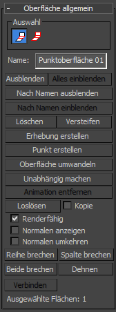

Benutzeroberfläche
Rollout Oberfläche allgemein
Rollout für Oberflächen-Unterobjekte
Die Steuerelemente in diesem Rollout wirken sich auf alle Oberflächenarten aus. Je nach Art der Oberfläche wird ein weiteres Rollout angezeigt, das spezielle Steuerelemente für die Art der Oberfläche enthält.
Bereich Auswahl
Mit den Auswahlschaltflächen für Oberflächen-Unterobjekte können Sie entweder einzelne Oberflächen oder im Raum verbundene Oberflächen wählen.
Auswahlsteuerelemente für Oberflächen-Unterobjekte
Einzelne Oberfläche
Durch Anklicken oder Transformieren einer Oberfläche wird nur ein einzelnes Oberflächen-Unterobjekt gewählt.
Alle verbundenen Oberflächen
Durch Klicken oder Transformieren einer Oberfläche werden alle Oberflächen-Unterobjekte, die im NURBS-Objekt verbunden sind, gewählt. Damit zwei Oberflächen verbunden sein können, müssen alle KS auf einer gemeinsamen Kante zwischen ihnen verschmolzen sein, oder eine Oberfläche muss eine verbundene, abhängige Oberfläche der anderen darstellen (zum Beispiel eine Verschmelzungs- oder Verschlussoberfläche).
Name
Zeigt den Namen der derzeit ausgewählten Oberfläche an. Das Feld ist deaktiviert, wenn Sie mehrere Oberflächen ausgewählt haben.
Vorgabegemäß entspricht der Name der Bezeichnung der Oberflächenart (z. B. KS-Oberfläche, Punktfläche oder Verschmelzungsoberfläche), und dahinter steht eine Nummer. In diesem Feld können Sie die Oberfläche wie gewünscht benennen.
Ausblenden
Blendet die derzeit ausgewählte Oberfläche aus.
Alles einblenden
Blendet alle ausgeblendeten Oberflächen ein.
Nach Namen ausblenden
Zeigt das Dialogfeld Unterobjekte auswählen an, in dem die Oberflächen nach Namen aufgeführt sind. Wählen Sie die auszublendenden Oberflächen aus, und klicken Sie dann auf Ausblenden.
Nach Namen einblenden
Diese Option ist deaktiviert, wenn keine Oberflächen ausgeblendet sind. Zeigt das Dialogfeld Unterobjekte auswählen an, in dem die Oberflächen nach Namen aufgeführt sind. Wählen Sie die Oberflächen aus, die sichtbar gemacht werden sollen, und klicken Sie dann auf Einblenden.
Löschen
Löscht die ausgewählten Oberflächen-Unterobjekte.
Versteifen
Versteift die Oberfläche. Bei einer versteiften Oberfläche ist die einzige mögliche Bearbeitung ihre Umwandlung auf der Unterobjektebene Oberfläche. Die Punkte oder KS einer versteiften Oberfläche können nicht verschoben werden, und die Anzahl der Punkte oder KS ist unveränderbar.
Durch versteifte Oberflächen verringert sich der von dem NURBS-Modell benötigte Speicherplatz. Wenn Sie Oberflächen versteifen, verbessern Sie die Verarbeitung speziell bei großen und komplexen Modellen.
Wenn eine Oberfläche versteift ist, können Sie ihre Punkte oder KS nicht sehen, wenn Sie sich auf den Unterobjektebenen Punkt oder Oberflächen-KS befinden. Wenn das Modell keine unversteiften Oberflächen und keine Punktkurven enthält, sind die Unterobjektebenen Punkt und Oberflächen-KS nicht verfügbar.
Sie können die Versteifung einer Oberfläche aufheben, indem Sie auf Punkt erstellen oder Unabhängig machen klicken. Auch wenn Sie die Oberfläche beispielsweise mit Brechen oder Verbinden bearbeiten, wird ihre Versteifung aufgehoben.
Erhebung erstellen
Zeigt das Dialogfeld „Erhebung erstellen“ an, mit dem Sie das Oberflächen-Unterobjekt in eine (abhängige) U- oder UV-Erhebungsoberfläche umwandeln können. Hiermit können Sie auch die zum Erstellen einer U-Erhebungsoberfläche verwendeten Maße ändern.
Sie können die Option Erhebung erstellen nicht verwenden, wenn das Oberflächen-Unterobjekt eine Fehlerbedingung aufweist.
Tipp: Erhebung erstellen erzeugt eine Erhebung mit Kurven in gleichmäßigen Abständen. Um eine Erhebung mit adaptiven Isokurven-Abständen zu erstellen, erstellen Sie die Kurven manuell und erheben Sie dann mit U-Isolinien, V-Isolinien, oder U- und V-Isolinien.
Punkt erstellen
Zeigt das Dialogfeld „Punkt erstellen“ an, in dem Sie jede Oberfläche in eine Punktoberfläche umwandeln können. Mit Punkt erstellen können Sie auch die Anzahl der Reihen und Spalten ändern, falls die Oberfläche bereits eine Punktfläche ist.
Oberfläche umwandeln
Klicken Sie, um das Dialogfeld „Fläche umwandeln“ anzuzeigen. Dieses Dialogfeld ist eine allgemeine Möglichkeit, die Art einer Oberfläche zu ändern. Sie können Umwandlungen zwischen Erhebungen, Punktflächen (angeglichen) und KS-Oberflächen durchführen. Im Dialogfeld können Sie außerdem eine Reihe anderer Oberflächenparameter festlegen.
Unabhängig machen
Diese Option ist bei unabhängigen Oberflächen deaktiviert. Ist die Oberfläche abhängig, wird sie durch Klicken auf diese Schaltfläche unabhängig.
Warnung: Wenn Sie eine Oberfläche unabhängig machen, gehen die Animations-Controller für alle Objekte, die von ihr abhängen, verloren.
Animation entfernen
Entfernt die Animations-Controller von den ausgewählten Oberflächen.
Loslösen
Löst das ausgewählte Oberflächen-Unterobjekt vom NURBS-Modell, wodurch es zu einem neuen NURBS-Oberflächenobjekt der obersten Ebene wird. Das Dialogfeld „Loslösen“ wird angezeigt, in dem Sie die neue Oberfläche benennen können. Das neue Objekt ist nicht mehr Bestandteil des ursprünglichen NURBS-Modells.
Aktivieren Sie Kopieren, bevor Sie auf Loslösen klicken, wenn Sie von der gewählten Oberfläche eine Kopie als neue NURBS-Oberfläche auf oberster Ebene erstellen möchten.
Kopieren
Wenn diese Option aktiviert ist, wird durch Klicken auf Loslösen eine Kopie der ausgewählten Oberfläche erstellt, anstatt sie vom NURBS-Modell loszulösen. Vorgabe = Deaktiviert.
Renderfähig
Wenn diese Option aktiviert ist, wird die Oberfläche gerendert. Deaktivieren Sie diese Option, um die Oberfläche beim Rendern unsichtbar zu machen. Vorgabe = Aktiviert.
Normalen anzeigen
Wenn diese Option aktiviert ist, wird die Normale für jede ausgewählte Oberfläche angezeigt. Es gibt eine Normale pro Oberflächen-Unterobjekt. Die Normale wird am UV-Ursprung der Oberfläche angezeigt, d. h. Sie können beim Anzeigen der Normalen sehen, wie Materialien projiziert werden. Wenn die Darstellung verkleinert ist, kann die Normale jedoch nur schwer erkennbar sein. Vorgabe = Deaktiviert.
Normalen umkehren
Aktivieren Sie diese Option, um die Richtung der Oberflächennormalen umzukehren. Vorgabe = Deaktiviert.
Tipp: Das Steuerelement Normalen umkehren ist zum Anzeigen einer größtenteils konkaven oder konvexen Oberfläche nützlich. Bei komplexeren NURBS-Oberflächen sollen in vielen Fällen beide Seiten der Oberfläche gerendert werden. Um beide Seiten der Oberfläche anzuzeigen, aktivieren Sie „2 Seiten erzwingen“ im Dialogfeld „Renderausgabe einrichten“. Um beide Seiten der Oberflächen in Ansichtsfenstern anzuzeigen, aktivieren Sie „2 Seiten erzwingen“ auf der Registerkarte „Rendermethode“ im Dialogfeld „Ansichtsfenster konfigurieren“, oder weisen Sie ein doppelseitiges Material zu.
Reihe brechen
Bricht die Oberfläche in Richtung einer Reihe (der U-Achse der Oberfläche) in zwei Teile.
Spalte brechen
Bricht die Oberfläche in Richtung einer Spalte (der V-Achse der Oberfläche) in zwei Teile.
Beide brechen
Bricht die Oberfläche in beiden Richtungen in vier Teile.
Gestutzte Oberflächen können Sie nicht brechen.
Dehnen
Dehnt die Oberfläche durch Ändern ihrer Länge.
Warnung: Beim Dehnen einer Oberfläche gehen alle Animations-Controller für die Oberfläche und ihre Punkte bzw. KS verloren.
Verbinden
Verbindet zwei Oberflächen-Unterobjekte miteinander. Nachdem Sie die Oberflächen in einem Ansichtsfenster verbunden haben, wird das Dialogfeld „Oberflächen verbinden“ angezeigt. In diesem Dialogfeld können Sie die Methode für die Verbindung der beiden Oberflächen wählen. Sie können nur die ursprünglichen Kanten von Flächen verbinden. Es ist nicht möglich, durch Stutzen erstellte Kanten zu verbinden.
Warnung: Beim Verbinden von zwei Oberflächen-Unterobjekten gehen die Animations-Controller für alle Punkte oder KS auf beiden Oberflächen verloren.
