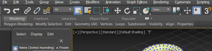

Registerkarte "Objekt malen"
Mit dem Hilfsmittel "Objekt malen" können Sie Objekte freihändig an eine beliebigen Stelle in der Szene oder auf bestimmte Objektoberflächen malen. Sie können auch ausgewählte Kanten automatisch mit Malobjekten "füllen". Sie können das Malen mit mehreren Objekte in einer bestimmten Reihenfolge oder nach dem Zufallsprinzip durchführen und die Skalierung beim Malen ändern. Zu den Anwendungsmöglichkeiten zählen das Anwenden von normalen Oberflächeneigenschaften, wie z. B. Niete, Pflanzen, Spalten und sogar das Füllen einer Szene mit Figuren.
Anmerkung: Mit "Objekt malen" gemalte Objekte werden nicht mit anderen Objekten oder mit sich selbst kombiniert. Sie bleiben einzelne Objekte in der Szene. Auf diese Weise können Sie sie mithilfe der Standardhilfsmittel wie "Verschieben" und "Drehen" nach der Erstellung manipulieren. Jedes gemalte Objekt ist jedoch eine Instanz des Originals, sodass durch eine Änderung der Erstellungsparameter, Modifikatoreinstellungen usw. für ein beliebiges gemaltes Objekt (oder das Original) alle gleichermaßen geändert werden.
