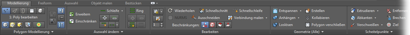

Die Grafit-Modellierungshilfsmittel befinden sich in der Multifunktionsleiste. Mit diesen Werkzeugen erhalten Sie eine Vielzahl von Funktionen zur Bearbeitung von Polygonobjekten.
Die Multifunktionsleiste enthält alle Standard-Hilfsmittel für "Poly bearbeiten/Bearbeitbares Poly" sowie zusätzliche Hilfsmittel zum Erstellen, Auswählen und Bearbeiten von Geometrie. Außerdem können Sie die Multifunktionsleiste nach Bedarf anpassen. Weitere Informationen hierzu finden Sie in der folgenden Verknüpfung.
Tipp: Wenn die Multifunktionsleiste nicht in der Benutzeroberfläche des Programms angezeigt wird, wählen Sie im Menü Anpassen UI anzeigen Multifunktionsleiste anzeigen, oder klicken Sie in der Hauptwerkzeugleiste auf (Multifunktionsleiste ein/aus).
