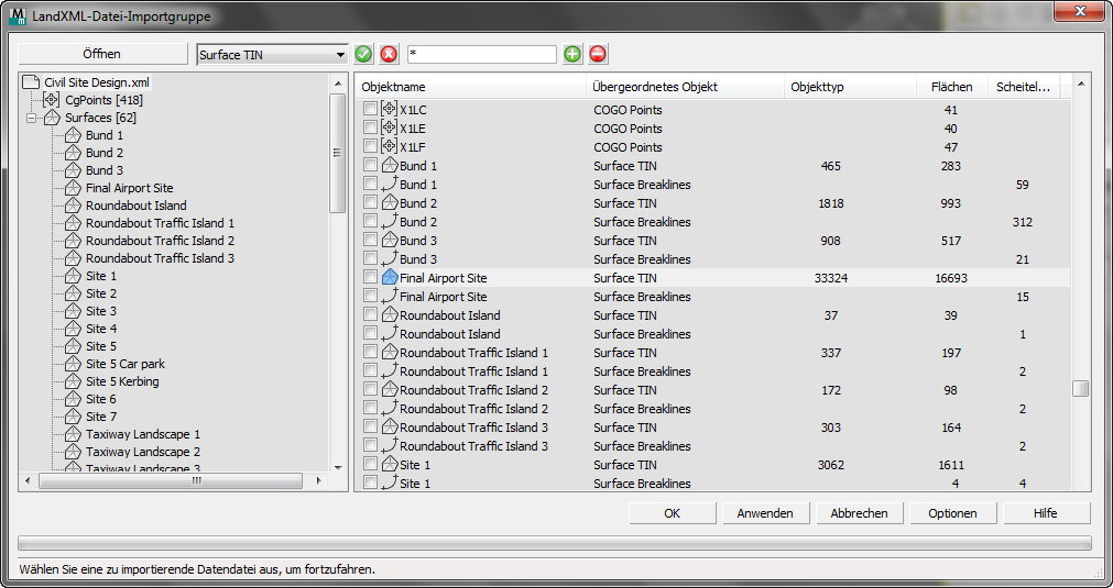

[Liste des Dateiinhalts]
Die Strukturansicht auf der linken Seite zeigt die komplette Hierarchie der unterstützten Objekte in der LandXML-Datei. Klicken Sie auf eine beliebige Stelle in der Strukturansicht, um den angezeigten Inhalt der Listenansicht nach bestimmten Objekttypen zu filtern. Sie können den Stammknoten der Strukturansicht auswählen, um den gesamten Inhalt der Datei in der Listenansicht auf der rechten Seite anzuzeigen, oder einen anderen Knoten in der Strukturansicht, um die angezeigte Liste auf bestimmte Teile des Datensatzes zu beschränken.
Die Listenansicht auf der rechten Seite zeigt eine Liste von Objekten, die mit der aktuelle Strukturansicht in Bezug stehen. Im Kontextmenü können Sie Objekte mithilfe einer Reihe von Kriterien wie z. B. dem Objekttyp oder Namen aus der Liste auswählen.
