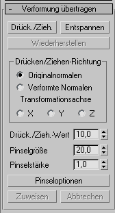

Bereich "Drücken/Ziehen-Richtung"
Mit dieser Einstellung geben Sie an, ob das Drücken oder Ziehen von Scheitelpunkten in Relation zu Oberflächennormalen (Originalnormalen oder verformten Normalen) oder entlang einer bestimmten Achse stattfinden soll. Vorgabe = Originalnormalen.
Beim Malen von Verformungen mit "Originalnormalen" werden die Scheitelpunkte gewöhnlich senkrecht zur Originaloberfläche verschoben, während bei Verwendung von "Verformte Normalen" die Scheitelpunkte nach der ersten Verformung eher nach außen verschoben werden, wodurch ein aufgebauschter Effekt entsteht.
Originalnormalen
Wenn diese Option gewählt wird, wird ein Scheitelpunkt durch Drücken oder Ziehen in die Richtung seiner Normalen vor der Verformung bewegt. Durch die wiederholte Anwendung von "Verformung malen" wird ein Scheitelpunkt immer in dieselbe Richtung bewegt, in die er ursprünglich bewegt wurde.
Verformte Normalen
Wenn diese Option gewählt wird, wird ein Scheitelpunkt durch Drücken oder Ziehen in die aktuelle Richtung der Normalen, d. h. nach der Verformung, bewegt.
Transformationsachse X/Y/Z
Wenn diese Option ausgewählt ist, wird ein Scheitelpunkt durch Drücken und Ziehen entlang der angegebenen Achse bewegt, wobei das aktuelle Referenz-Koordinatensystem verwendet wird.
Drücken/Ziehen-Wert
Bestimmt die Richtung und das maximale Ausmaß einer einmaligen Anwendung von "Drücken/Ziehen". Durch positive Werte werden Scheitelpunkte aus der Objektoberfläche "gezogen", negative Werte "drücken" Scheitelpunkte in die Oberfläche. Vorgabe = 10,0.
Die Definition einer einmaligen Anwendung ist ein Malvorgang (d. h. ein- oder mehrmaliges Ziehen über denselben Bereich) ohne Loslassen der Maustaste.
Tipp: Sie können zwischen Drücken und Ziehen mit dem gleichen Wert wechseln, indem Sie die ALT-Taste gedrückt halten, während Sie malen. Wenn Sie beispielsweise mit einem Wert von 8,5 ziehen und dann die ALT-Taste drücken, beginnen Sie mit einem Wert von -8,5 zu drücken.
Pinselgröße
Bestimmt den Radius des runden Pinsels. Nur Scheitelpunkte innerhalb des Pinselkreises werden verformt. Vorgabe = 20,0.
Tipp: Wenn Sie den Pinselradius interaktiv ändern möchten, lassen Sie die Maustaste los, halten Sie Umschalt+STRG und die linke Maustaste gedrückt und ziehen Sie mit der Maus. Diese Methode funktioniert auch bei allen anderen Funktionen der Painter-Benutzeroberfläche in 3ds Max, z. B. bei Haut Gewichtung malen und Scheitelpunkt färben.
Pinselstärke
Legt die Rate fest, mit dem der Pinsel den Wert unter "Drücken/Ziehen" anwendet. Bei einem niedrigen Wert für "Stärke" wird der Effekt langsamer angewendet als bei einem hohen Wert. Bereich = 0.0 bis 1.0. Vorgabe = 1,0.
Tipp: Wenn Sie die Pinselstärke interaktiv ändern möchten, lassen Sie die Maustaste los, halten Sie Umschalt+ALT und die linke Maustaste gedrückt und ziehen Sie mit der Maus. Diese Methode funktioniert auch bei allen anderen Funktionen der Painter-Benutzeroberfläche in 3ds Max, z. B. bei Haut Gewichtung malen und Scheitelpunkt färben.
Pinseloptionen
Klicken Sie auf diese Schaltfläche, um das Dialogfeld "Pinseloptionen" zu öffnen, in dem Sie verschiedene Parameter für Pinsel einstellen können.
Zuweisen
Macht alle Verformungsänderungen permanent und integriert sie fest in die Objektgeometrie. Nach Verwendung von "Zuweisen" kann die Funktion "Wiederherstellen" nicht mehr auf Änderungen angewendet werden, die bis zu diesem Punkt durchgeführt wurden.
Abbrechen
Entfernt alle Änderungen, die seit der ersten Anwendung von "Verformung malen" oder der letzten Auswahl von "Zuweisen" durchgeführt wurden.
