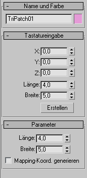

Benutzeroberfläche
Rollout "Name und Farbe"
Mit dem Rollout "Name und Farbe" können Sie Objekte umbenennen und die dazugehörige Drahtgittermodellfarbe ändern.
Rollout "Tastatureingabe"
X/Y/Z
Legt den Mittelpunkt des Patches fest.
Länge
Legt die Länge des Patches fest.
Breite
Legt die Breite des Patches fest.
Erstellen
Auf der Grundlage der Werte für "XYZ", "Länge" und "Breite" wird ein Patch erstellt.
Rollout Parameter
Länge, Breite
Die Rastermaße werden in der aktuellen Einheit festgelegt.
Mapping-Koordinaten generieren
Erstellt Map-Koordinaten für die Zuweisung von Mapping-Materialien. Vorgabe = Deaktiviert.
