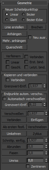

Rollout "Geometrie"
Bereich "Neuer Scheitelpunkttyp"
Mithilfe der Optionsfelder in diesem Bereich können Sie die Tangente der neu erstellten Scheitelpunkte bestimmen, wenn Sie Segmente oder Splines bei gedrückter Umschalttaste klonen. Wenn Sie später "Kopieren und verbinden" anwenden, erhalten alle Scheitelpunkte auf den Splines, die das ursprüngliche Segment oder Spline mit dem neuen verbinden, den in dieser Gruppe angegeben Typ.
Dies hat keine Auswirkung auf die Tangente von Scheitelpunkten, die über die Schaltflächen "Linie erstellen", "Verfeinern" usw. erstellt wurden.
  • Linear Wenn diese Option aktiviert ist, verfügen neue Scheitelpunkte über eine lineare Tangente.
  • Glatt Wenn diese Option aktiviert ist, verfügen neue Scheitelpunkte über eine glatte Tangente.
    Neue Scheitelpunkte werden automatisch verschweißt.
  • Bezier Wenn diese Option aktiviert ist, verfügen neue Scheitelpunkte über eine Bezier-Tangente.
  • Bezier-Ecke Wenn diese Option aktiviert ist, verfügen neue Scheitelpunkte über eine Bezier-Ecke-Tangente.
Linie erstellen
Fügt dem ausgewählten Spline weitere Splines hinzu. Diese Linien sind separate Spline-Unterobjekte, die genau wie Linien-Splines erstellt werden. Um die Linienerstellung zu beenden, drücken Sie die rechte Maustaste, oder deaktivieren Sie durch Klicken die Option "Linie erstellen".
Anhängen
Hängt einen anderen Spline in der Szene an den ausgewählten Spline an. Klicken Sie auf das Objekt, das Sie an das derzeit ausgewählte Spline-Objekt anhängen möchten. Das Objekt, an das Sie den Spline anhängen möchten, muss ebenfalls ein Spline sein.
Weitere Informationen dazu finden Sie unter Anhängen.
Neu ausrichten
Wenn diese Option aktiv ist, wird der angehängte Spline neu ausgerichtet, damit sein lokales Erstellungs-Koordinatensystem am lokalen Erstellungs-Koordinatensystem des ausgewählten Splines ausgerichtet ist.
Mehrere anhängen.
Klicken Sie auf diese Schaltfläche, um das gleichnamige Dialogfeld zu öffnen, das eine Liste aller anderen Konturen in der Szene enthält. Wählen Sie die Konturen aus, die Sie an den aktuellen bearbeitbaren Spline anhängen möchten, und klicken Sie auf "OK".

Bereich "Kopieren und verbinden"
Wenn diese Option aktiviert ist, kann durch Klonen eines Splines mit gedrückter Umschalttaste ein neues Spline-Unterobjekt mit zusätzlichen Splines erzeugt werden, die die Scheitelpunkte des neuen Splines mit den Scheitelpunkten des ursprünglichen Segments verbinden. Dies entspricht dem Klonen von Kanten mit gedrückter Umschalttaste bei bearbeitbaren Netzen und bearbeitbaren Polys.
Anmerkung: "Kopieren und verbinden" funktioniert nur, wenn Sie die Option aktiviert haben, bevor Sie mit gedrückter Umschalttaste klonen.
Grenzwert
Legt den Abstand fest, der bei der weichen Auswahl verwendet wird, wenn "Kopieren und verbinden" aktiviert ist. Ein höherer Grenzwert führt dazu, dass mehr Splines erstellt werden, ein niedrigerer Grenzwert führt zu weniger Splines.
Bereich Endpunkte automatisch verschweißen
Automatisch verschweißen
Wenn die Option "Automatisch verschweißen" aktiviert ist, wird ein Endpunkt, der innerhalb des Grenzwertabstands eines anderen Endpunkts desselben Splines platziert oder verschoben wird, automatisch verschweißt. Diese Funktion ist auf allen Objekt- und Unterobjektebenen verfügbar.
Grenzwert
Hiermit legen Sie fest, wie dicht Scheitelpunkte beieinander liegen müssen, damit sie automatisch verschweißt werden. Vorgabe = 6,0.
Einfügen
Fügt einen oder mehrere Scheitelpunkte ein, sodass zusätzliche Segmente entstehen. Klicken Sie auf einen beliebigen Punkt in einem Segment, um einen Scheitelpunkt einzufügen und die Maus am Spline zu befestigen. Sie können anschließend die Maus bewegen und mit einem Mausklick den neuen Scheitelpunkt an der gewünschten Stelle absetzen. Fahren Sie dann mit dem Verschieben der Maus fort, und klicken Sie, um Scheitelpunkte hinzuzufügen. Durch einen Einzelklick wird ein Eckscheitelpunkt eingefügt, durch Ziehen ein Bezier-Scheitelpunkt (glatt).
Drücken Sie die rechte Maustaste, um den Vorgang abzuschließen, und lassen Sie die Taste dann los. Da der Einfügemodus immer noch aktiv ist, können Sie mit dem Einfügen von Scheitelpunkten in einem anderen Segment beginnen. Andernfalls klicken Sie wieder mit der rechten Maustaste, oder klicken Sie auf "Einfügen", um den Einfügemodus zu beenden.
Umkehren
Hiermit kehren Sie die Richtung des ausgewählten Splines um. Wenn der Spline offen ist, wird der erste Scheitelpunkt auf das entgegengesetzte Ende des Splines gelegt. Die Richtung eines Splines wird in der Regel umgekehrt, um den Effekt beim Verwenden des Hilfsmittels "Einfügen" auf der Auswahlebene "Scheitelpunkt" umzukehren.
Ursprüngliche und umgekehrte Splines
Umriss
Erstellt eine Kopie des Splines mit dem im Zahlenauswahlfeld "Umrissbreite" (rechts neben der Schaltfläche "Umriss") festgelegten Abstand auf allen Seiten. Wählen Sie einen oder mehrere Splines aus, und stellen Sie dann die Umrissposition dynamisch mit dem Zahlenauswahlfeld ein, oder klicken Sie auf "Umriss", und ziehen Sie einen Spline. Ist der Spline offen, ergeben der Spline und sein Umriss einen einzigen geschlossenen Spline.
Ursprüngliche und umrissene Splines
Anmerkung: Wenn Sie das Zahlenauswahlfeld verwenden möchten, müssen Sie in der Regel vor der Anwendung von "Umriss" erst einen Spline auswählen. Wenn das Spline-Objekt allerdings nur einen Spline enthält, wird dieser automatisch für den Umrissvorgang ausgewählt.
Zentrieren
Wenn dieses Kontrollkästchen deaktiviert ist (Vorgabe), bleibt der ursprüngliche Spline an seiner Position, und der Umriss wird nur auf einer Seite mit dem unter "Umrissbreite" festgelegten Abstand angezeigt. Ist "Zentrieren" aktiviert, werden sowohl der ursprüngliche Spline als auch der Umriss von einer unsichtbaren Mittellinie entfernt in dem Abstand angezeigt, der unter "Umrissbreite" festgelegt wurde.
