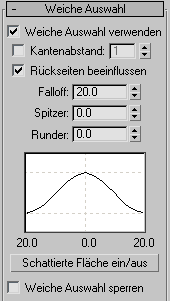

Mit den Steuerelementen in diesem Dialogfeld können verschiedene Parameter für "Weiche Auswahl" geändert werden. Für alle Unterobjektebenen gelten dieselben Parameterwerte für "Weiche Auswahl". Die Option "Weiche Auswahl" ist für NURBS-, Netz-, Poly- , Patch- und Spline-Objekte verfügbar.
Farben für die weiche Auswahl und die Wirkung auf den Umgebungsbereich

Wenn diese Option aktiviert ist, wird der Bereich der weichen Auswahl auf die angegebene Anzahl von Kanten beschränkt, die zwischen dem Auswahlpunkt und dem maximalen Umfang der weichen Auswahl liegen. Der betroffene Bereich wird somit im "Kantenabstand"-Raum entlang der Oberfläche und nicht im echten Raum gemessen.
Diese Option ist in solchen Fällen nützlich, in denen Sie nur zusammenhängende Geometrieabschnitte auswählen möchten. Wenn beispielsweise der Flügel eines Vogels an seinen Körper angewinkelt ist, würden durch eine weiche Auswahl der Flügelspitze auch die Scheitelpunkte des Körpers ausgewählt. Wenn Sie jedoch "Kantenabstand" aktivieren, den numerischen Wert auf den Abstand (in Kanten) am Flügel entlang einstellen, der betroffen sein soll, und schließlich einen geeigneten Wert für "Falloff" einstellen, wird durch Auswählen und Verschieben der Flügelspitze nur die Flügelgeometrie verschoben.
Wenn diese Funktion aktiviert ist, werden nicht ausgewählte Flächen, deren Normalen in die entgegengesetzte Richtung zur Durchschnittsnormalen der ausgewählten Unterobjekte zeigen, von der Funktion "Weiche Auswahl" verändert. Im Falle von Scheitelpunkten und Kanten gilt dies für die Normalen der Flächen, an die diese angehängt sind. Deaktivieren Sie die Option "Rückseiten beeinflussen", wenn Sie Flächen eines dünnen Objekts, wie zum Beispiel eines dünnen Quaders, verändern möchten, aber Flächen auf der anderen Seite des Objekts nicht verändert werden sollen.
Der Abstand in der aktuellen Maßeinheit vom Mittelpunkt zum Rand einer Kugel, die den beeinflussten Bereich definiert. Wählen Sie höhere Falloff-Werte, um je nach Skalierung der Geometrie ein sanfteres Gefälle zu erhalten. Vorgabe = 20.
Hebt und senkt den oberen Punkt der Kurve entlang der vertikalen Achse. Legt die relative Spitzheit des Bereichs fest. Bei einem negativen Wert wird statt eines Punkts ein Krater erstellt. Bei einem Wert von 0 führt Spitzer zu einem glatten Übergang über diese Achse. Vorgabe = 0.
Dehnt und staucht die Kurve entlang der vertikalen Achse. Legt die relative Fülle des Bereichs fest. Diese Option ist durch die Option "Spitzer" eingeschränkt, die einen festen Anfangspunkt für "Runder" festlegt. Wenn "Spitzer" auf 0 und "Runder" auf 1,0 eingestellt ist, erhalten Sie die glatteste Ausbuchtung. Ist der Wert für "Runder" negativ, wird der untere Kurvenbereich unterhalb der Oberfläche verschoben, sodass im unteren Bereich ein "Tal" entsteht. Vorgabe = 0.
Stellt grafisch dar, welche Auswirkungen die Weiche Auswahl haben wird. Sie können mit einer Kurveneinstellung experimentieren, sie rückgängig machen und für die gleiche Auswahl eine andere Einstellung ausprobieren.
Zeigt auf Flächen innerhalb des Bereichs der weichen Auswahl einen Farbverlauf entsprechend den Gewichtungen der weichen Auswahl an. Diese Option steht nur zur Verfügung, wenn Sie Patch- und Poly-Objekte bearbeiten.
Wenn die Anzeige-Eigenschaft "Scheitelpunktfarbe" eines Objekts des Typs "Bearbeitbares Poly" oder "Bearbeitbares Patch" deaktiviert ist, wird durch Klicken auf "Schattierte Flächen ein/aus" die Farbe für die weiche Auswahl aktiviert. Verfügt das Objekt bereits über eine aktive Scheitelpunktfarbe, wird diese Einstellung durch Klicken auf "Schattierte Flächen ein/aus" überschrieben und in die Farbe für die weiche Auswahl geändert.
Die weiche Auswahl wird gesperrt, damit Änderungen an der schrittweisen Auswahl verhindert werden.
Bei Einsatz von "Weiche Auswahl malen" (siehe weiter unten) wird "Weiche Auswahl sperren" automatisch aktiviert. Wenn Sie die Funktion nach der Verwendung von "Weiche Auswahl malen" deaktivieren, geht die gemalte weiche Auswahl verloren und kann nicht mit "Rückgängig" wiederhergestellt werden.
