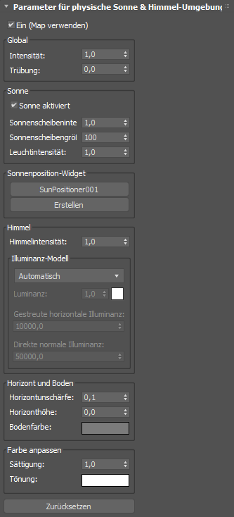

Über das Rollout Parameter für physische Sonne & Himmel-Umgebung lassen sich Parameter auf der Umgebungs-Map Physische Sonne und Himmel festlegen. Es handelt sich um das gleiche Rollout wie für die Umgebungs-Map Physische Sonne und physischer Himmel im Erweiterten Material-Editor.
Ein
Gibt an, ob das Umgebungs-Map verwendet wird.
Globale
Intensität
Ein Multiplikator für die verbundene Intensität von Sonne und Himmel.
Trübung
Der Wert der Trübung.
Sonne
Sonne aktiviert
Aktiviert bzw. deaktiviert die Sonne.
Sonnenscheiben-Intensität
Legt die Intensität der Sonne fest.
Sonnenscheibengröße
Legt die Größe der Sonne fest.
Leuchtintensität
Legt die Intensität der Sonnenleuchtkraft fest.
Sonnenposition-Widget
[SonnenpositioniererNNN]
In diesem Abschnitt werden Auswahlmöglichkeiten für Sonnenpositionierer in der Szene angezeigt. Eine zusätzliche Schaltfläche ermöglicht die Erstellung eines neuen Sonnenpositionierers.
Himmel
Himmelintensität
Legt die Intensität des Himmels fest.
Illuminanz-Modell
Ermöglicht die Auswahl des zu verwendenden Modells. Der Vorgabewert ist Automatisch. Mithilfe der Modelle Physikalisch und Gemessen können Sie zusätzliche Parameter definieren.
Horizont und Boden
Horizontunschärfe
Legt die Unschärfe des Horizonts fest.
Horizonthöhe
Legt die Höhe des Horizonts fest.
Bodenfarbe
Legt die Farbe des Bodens fest.
Farbe anpassen
Sättigung
Legt die Farbsättigung fest: Werte über 1 erhöhen die Sättigung, Werte unter 1 verringern sie.
Tönung
Legt einen Tönungswert für die Farbe fest.
