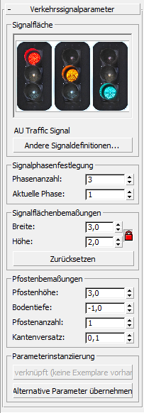

Gruppe "Signalfläche"
[Vorschau]
Zeigt eine Miniaturvoransicht des Signalflächen-Bitmaps an.
[Name]
Zeigt den Namen des Verkehrssignalstils an.
Andere Signaldefinitionen
Klicken Sie auf diese Option, um das Dialogfeld Schild auswählen anzuzeigen, in dem Sie eine andere Signalobjektdefinition aus einem beliebigen aktiven Civil View-Ressourcensatz auswählen können.
Gruppe Signalphasenfestlegung
Die parametrischen Verkehrssignale in Civil View verwenden Flächen-Maps mit einem einzelnen Zeichen, die in mehrere separate horizontale Segmente unterteilt sind. Durch Anpassen der Texturkoordinaten der Schildflächengeometrie wird in Civil View in einem beliebigen Moment jeweils nur eines dieser Segmente angezeigt. Dies ermöglicht das Wechseln zwischen Segmenten der Bitmap, um dadurch den Eindruck zu erwecken, dass sich das Signal ändert. Diese Parameter können Sie sogar animieren.
Bitmap mit drei Phasen einer Standardampelanlage
Diese Methode kann verwendet werden, um ein beliebiges Schild darzustellen, das einen dynamischen Inhalt für die Schildfläche verwendet; z. B. Wechselverkehrszeichen (WVZ) und Matrixschilder.
Phasenanzahl
Legt die Anzahl der Segmente fest, in die das Schildflächen-Bitmap aufgeteilt werden soll.
Aktuelle Phase
Legt das Segment des Schildflächen-Bitmaps fest, das derzeit angezeigt wird.
Gruppe Signalflächenbemaßungen
Breite/Höhe
Legt die Größe für eine einzelne Schildfläche fest.
Diese Werte werden standardmäßig aus der INI-Datei der Civil View-Schildbibliothek für das ausgewählte Objekt abgeleitet.
  • [Sperren]Wenn diese Option aktiviert ist, werden die Werte für Höhe und Breite beschränkt, sodass das Signal ein konstantes Seitenverhältnis beibehält.
Zurücksetzen
Setzt die Signalschildflächen-Bemaßungen auf die Werte zurück, die in der ursprünglichen INI-Datei angegeben sind.
Bereich Pfostenbemaßungen
Pfostenhöhe
Legt die Höhe der Pfosten vom Boden bis zum oberen Rand der Signalschildfläche fest.
Dieser Wert wird standardmäßig aus der INI-Datei der Civil View Sign Library abgeleitet.
Bodentiefe
Legt die Tiefe der stützenden Pfosten unterhalb der Bodenebene fest.
Anmerkung: Zur besseren Übersichtlichkeit wird dieser Teil des Objekts nicht in Wireframe-Ansichtsfenstern angezeigt.
Pfostenanzahl
Legt die Anzahl der Pfosten fest, die die Signalschildfläche stützen.
Randversatz
Legt den Abstand der Pfosten zu den äußeren Kanten der Signalschildfläche fest. Wenn das Signal nur über einen Pfosten verfügt, ignoriert Civil View diesen Wert.
Bereich Parameterinstanziierung
Ermöglicht die gemeinsame Nutzung oder Instanziierung von Objekten desselben Basistyps.
Weitere Informationen finden Sie unter Parameterinstanziierung.
