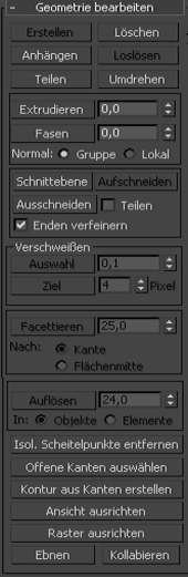

Rollout "Geometrie bearbeiten"
Eine detaillierte Beschreibung dieser Steuerelemente finden Sie unter Rollout "Geometrie (Netz) bearbeiten".
