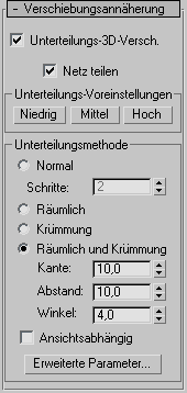

Unterteilungs-3D-Verschiebung
Unterteilt bei Aktivierung Netzflächen mit genauer 3D-Verschiebung des Maps und verwendet dabei die in den Gruppenfeldern "Unterteilungs-Voreinstellungen" und "Unterteilungsmethode" angegebenen Methoden und Einstellungen. Wenn diese Option deaktiviert ist, wendet der Modifikator das Map an, indem er Scheitelpunkte im Netz auf dieselbe Weise verschiebt wie der Modifikator "3D-Versch.". Vorgabe = Aktiviert.
Netz teilen
Wirkt sich auf die "Nähte" von Netzobjekten aus, die eine 3D-Verschiebung haben; betrifft auch Textur-Mapping. Wenn diese Option aktiviert ist, wird das Netz vor dem Verschieben in Einzelflächen unterteilt, wodurch das Textur-Mapping erhalten bleibt. Wenn sie deaktiviert ist, wird das Textur-Mapping mit einer internen Methode zugewiesen. Vorgabe = Aktiviert.
Tipp: Dieser Parameter ist aufgrund einer Einschränkung durch den Aufbau des 3D-Verschiebungs-Mappings erforderlich. Das Aktivieren von "Netz teilen" ist normalerweise die bessere Technik, aber es können Probleme bei Objekten entstehen, deren Flächen scharf abgegrenzt sind, zum Beispiel bei Quadern oder auch Kugeln. Bei einer 3D-Verschiebung nach außen könnten die Seiten eines Quaders voneinander getrennt werden, sodass Lücken entstehen. Und eine Kugel könnte entlang ihrer longitudinalen Kante (bei Kugeln, die in Draufsicht erstellt werden, auf der Rückseite) getrennt werden, wenn Sie die Option "Netz teilen" aktiviert lassen. Wenn allerdings "Netz teilen" deaktiviert ist, arbeitet das Textur-Mapping unvorhersehbar. Sie müssen dann eventuell einen Modifikator "Netz-3D-Versch." hinzufügen und eine Momentaufnahme des Netzes erstellen. Wenden Sie anschließend den Modifikator "UVW-Map" an, und weisen Sie danach dem dreidimensional verschobenen Momentaufnahme-Netz wieder Mapping-Koordinaten zu.
Bereiche Unterteilungsvoreinstellungen und Unterteilungsmethode
Mit den Steuerelementen in diesen beiden Bereichen wird festgelegt, wie der Modifikator das 3D-Verschiebungs-Map anwendet, wenn die Optionen Benutzerdef. Einstellungen und Unterteilungs-3D-Versch. aktiviert sind. Diese Steuerelemente sind identisch mit den Steuerelementen, die von der Oberflächenannäherung für NURBS-Oberflächen verwendet werden.
