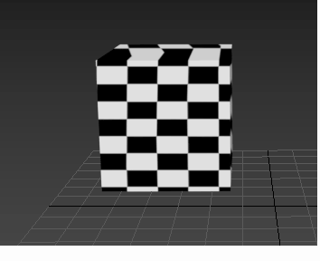

Wenn diese Option aktiviert ist (Standard), wird die UV-Map-Projektion bei jedem Frame von der neuen Position der Kamera aktualisiert.
Parameter „Animierte Kamera“ = aktiviert

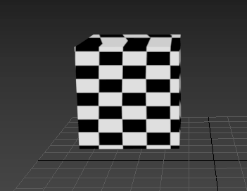

Wenn diese Option deaktiviert ist, wird die UV-Map-Projektion nicht für jedes Frame aktualisiert.
Parameter „Animierte Kamera“ = deaktiviert
