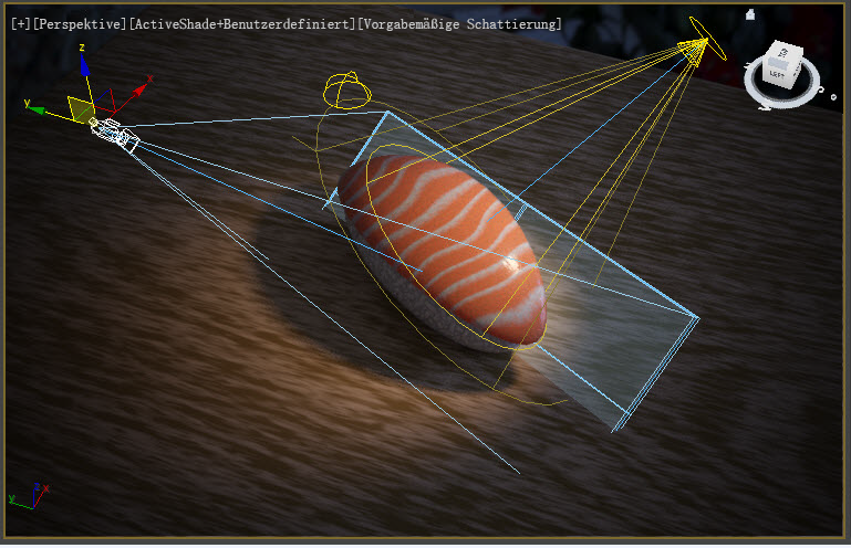

So verwenden Sie das ActiveShade-Rendern:
Zur Verwendung von ActiveShade sind Nitrous-Treiber erforderlich. Ältere Treiber werden nicht unterstützt. ActiveShade kann jeweils nur in einem Fenster bzw. Ansichtsfenster angezeigt werden.
So zeigen Sie ActiveShade in einem Ansichtsfenster an:
So zeigen Sie ein frei verschiebbares ActiveShade-Fenster an:
