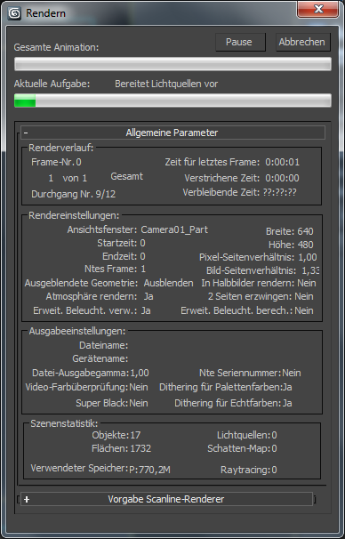

Dialogfeld "Renderverlauf"
Zeigt den Status des Rendervorgangs.
Wenn Sie auf "Rendern" klicken, werden in einem Statusfenster für den Rendervorgang die verwendeten Parameter und eine Fortschrittsleiste angezeigt. Je nach gewähltem Renderer unterstützt das Dialogfeld unterschiedliche Funktionsschaltflächen.
Beim Scanline-Renderer gibt es beispielsweise die Schaltfläche "Pause" links neben der Schaltfläche "Abbrechen". Wenn Sie auf "Pause" klicken, wird der Rendervorgang unterbrochen, und die Beschriftung der Schaltfläche ändert sich in "Wiederaufnehmen". Wenn Sie auf "Wiederaufnehmen" klicken, fahren Sie mit dem Rendern fort.
Bei ART gibt es zudem eine Stopp-Schaltfläche, die das Rendern des aktuellen Frames beendet, das bisher Verarbeitete speichert und zum nächsten Frame übergeht. Bei Arnold gibt es nur die Schaltfläche "Abbrechen".
