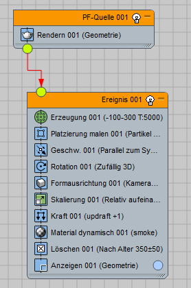

  1. Erstellen Sie ein Partikelsystem.
    Beispiel: Partikelsystem mit vielen Anfangspartikeln

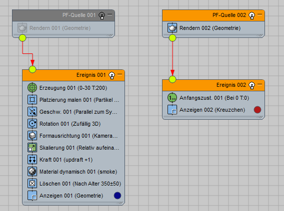

  3. Ziehen Sie den Operator "Anfangszustand" in einen leeren Bereich von "Partikelansicht", um ein neues separates Ereignis zu erstellen. Sie können alternativ mit dem Anfangszustandshelfer gleichzeitig das Anfangszustandssymbol und ein neues Ereignis erstellen.
  4. Entscheiden Sie, ob das ganze Partikelsystem oder bestimmte Ereignisse für den Anfangszustand berücksichtigt werden sollen, und wählen Sie in der Gruppe "Anfangszustand von" die Option "Partikelsystem" oder "Ausgewählte Ereignisse".
  5. Wählen Sie das Partikelsystem bzw. die Ereignisse:
    • Wenn Sie "Partikelsystem" gewählt haben, wählen Sie das Partikelsystemsymbol in der Szene (nicht in der Partikelansicht) aus.
    • Wenn Sie "Ausgewählte Ereignisse" gewählt haben, klicken Sie auf die Schaltfläche "Hinzufügen" und verwenden dann das Listendialogfeld, um die zu verwendenden Ereignisse auszuwählen.
  6. Klicken Sie auf "Anfangszustand berechnen". Die "Anfangszustand-UI" erstellt eine Momentaufnahme des aktuellen Frame und gibt außerdem die Anzahl der Partikel im Anfangszustand sowie die Größe des verwendeten Arbeitsspeichers an.
  7. An diesem Punkt können Sie das originale Partikelsystem deaktivieren.
  8. Ziehen Sie "Leerer Fluss" in einen leeren Bereich der Partikelansicht, um ein neues globales Ereignis zu erstellen.
  9. Vernetzen Sie das neue globale Ereignis mit dem Ereignis, das den Operator "Anfangszustand" enthält.
    Der Anfangszustand wurde hinzugefügt und berechnet und dann mit einem neuen globalen Ereignis vernetzt. Das ursprüngliche Partikelsystem ist deaktiviert.

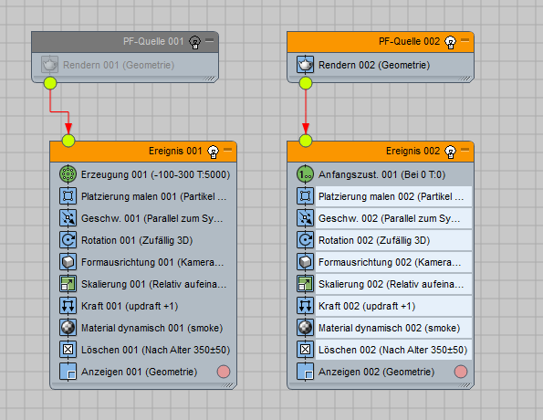

  10. Kopieren oder instanzieren Sie erforderliche Operatoren in das neue Partikelsystem.
    In das neue Partikelsystem kopierte Operatoren

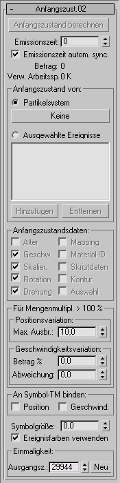

Benutzeroberfläche
Erstellt eine Momentaufnahme des Partikelsystems oder wählt ein Ereignis im aktuellen Frame aus. Die Momentaufnahme verwendet nur Partikel, die im Ansichtsfenster sichtbar sind. Ihre Daten werden in den Statistiken "Betrag" und "Verwendeter Speicher" angezeigt. Diese Schaltfläche ist verfügbar, wenn Sie ein Partikelsystem oder Ereignisse angeben.
"Anfangszustand" verwendet "Ansichtsfenster %" und "Rendern %" aus der Gruppe "Mengenmultiplikator" der PF-Quelle. Wenn "Ansichtsfenster %" auf "100" eingestellt ist, werden alle Partikel in der Momentaufnahme verwendet. Wenn "Ansichtsfenster %" auf einen Wert unter "100" eingestellt ist, werden nur einige Partikel des originalen Anfangszustands verwendet. Wenn "Ansichtsfenster %" größer als 100 ist, teilt der Operator Partikel vom Originalzustand ab, um den Prozentwert zu erreichen. Der Operator "Anfangszustand" vergrößert die Abstände zwischen den Partikeln, um die Teilungen sichtbar voneinander zu trennen. Mit ihm lässt sich auch die Geschwindigkeit der Teilungen ändern.
Emissionszeit
Alle Partikel im Anfangszustand werden zur Emissionszeit erzeugt.
Emissionszeit automatisch synchronisieren
Stellt den Wert für "Emissionszeit" automatisch auf den aktuellen Frame ein, wenn Sie auf die Schaltfläche "Anfangszustand berechnen" klicken. Durch diese Aktion wird der Zeitablauf des entsprechenden Partikelsystems mit dem Operator synchronisiert.
Betrag
Schreibgeschütztes Feld, das die Partikelanzahl im Anfangszustand anzeigt. Es handelt sich dabei um die Anzahl der sichtbaren Partikel des originalen Partikelsystems zum Zeitpunkt der Momentaufnahme. Vergessen Sie nicht , dass der Operator den Zustand des Ansichtsfensters eines Partikelsystems erfasst. Nur der Inhalt des Ansichtsfensters zum Zeitpunkt(Frame) der Momentaufnahme steht für den Anfangszustand zur Verfügung.
Schreibgeschütztes Feld, das die Größe des mit den Daten des Anfangszustands belegten Systemspeichers in Kilobyte anzeigt, wenn die Szene in einer Datei gespeichert wird.
Anfangszustand von
Wählen Sie eine Quelle für den Anfangszustand, und führen Sie die entsprechenden Einstellungen aus.
  • Partikelsystem Der Anfangszustand wird vom gesamten Partikelsystem abgeleitet. Um das Partikelsystem auszuwählen, klicken Sie auf die Schaltfläche "Keine" und wählen dann das Partikelsystemsymbol in der Szene (nicht in der Partikelansicht). Sie können nicht das Partikelsystem verwenden, das den Operator "Anfangszustand" enthält.
  • Ausgewählte Ereignisse Es kann eine beliebige Anzahl von Ereignissen für den Anfangszustand verwendet werden. Klicken Sie zum Hinzufügen von Ereignissen zu der Liste auf "Hinzufügen". Das Ereignis, das den Operator "Anfangszustand" enthält, können Sie jedoch nicht hinzufügen. Wenn Sie ein Ereignis aus der Liste entfernen möchten, markieren Sie es und klicken auf "Entfernen".
