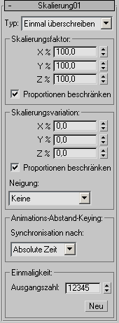

Benutzeroberfläche
Die Benutzeroberfläche wird im Parameterfenster auf der rechten Seite des Dialogfelds "Partikelansicht" angezeigt.
Typ
Die Einstellung für den Skalierungstyp umfasst Optionen, mit denen Sie Partikel skalieren können, die sich einmalig oder wiederholt in einem Ereignis befinden. Sie können die Skalierung außerdem als absoluten oder relativen Faktor anwenden.
  • Einmal überschreiben(Vorgabe) Legt die Skalierung einmal als absoluten Prozentwert fest, wobei vorherige Skalierungen nicht berücksichtigt werden.
    Wenn Sie einen Bereich unterschiedlicher Erzeugungsgrößen definieren und die Skalierung explizit festlegen möchten, verwenden Sie die Option "Einmal überschreiben" mit animierten Skalierungsfaktoren.
  • Einmal übernehmen Legt die Skalierung einmal als Prozentwert der bereits vorhandenen Skalierung fest. Die bestehende Skalierung sollte durch einen zuvor angewendeten Skalierungs-Operator, die Einstellung "Skalieren" im Operator "Form" oder den Operator "Forminstanz" definiert sein.
    Wenn Sie beispielsweise die Erzeugungsgröße von Partikeln mit dem Operator "Skalierung" und der Option "Einmal überschreiben" in einem Bereich skaliert haben und die Partikel anschließend auf die Hälfte ihrer bisherigen Größe skalieren möchten, verwenden Sie die Option "Einmal übernehmen", und wählen Sie einen Skalierungsfaktor von 50 %.
  • Absolut Legt die Skalierung fortlaufend, solange sich das Partikel in einem Ereignis befindet, als absoluten Prozentwert fest. Vorhergehende Skalierungen werden dabei nicht berücksichtigt.
    Verwenden Sie die Option "Absolut", wenn Sie die Skalierung von Partikeln explizit animieren möchten.
  • Relativ zuerst Legt die Skalierung fortlaufend, solange sich das Partikel in einem Ereignis befindet, als Prozentwert der bereits vorhandenen Skalierung fest. Die bestehende Skalierung sollte durch einen zuvor angewendeten Skalierungs-Operator oder einen Operator "Forminstanz" definiert sein.
    Verwenden Sie die Option "Relativ zuerst", wenn Sie die Partikel relativ zu der Skalierung bei ihrem Eintritt in das Ereignis skalieren und die Skalierung optional animieren möchten, oder vor einem Operator "Relativ aufeinander folgend".
  • Relativ aufeinander folgend Skaliert die Partikel fortlaufend in Relation zu der Skalierung, die zu einem früheren Zeitpunkt desselben Ereignisses definiert wurde.
    Anmerkung: Vor der Anwendung der Option "Relativ aufeinander folgend" in demselben Ereignis sollte stets ein Operator definiert werden, der den Skalierungskanal für das gesamte Ereignis ändert. Eine Möglichkeit wäre der Operator "Skalierung" mit der Option "Absolut" oder "Relativ zuerst" oder der Operator "Forminstanz" mit aktiviertem Kontrollkästchen "Skalierung %" (als Vorgabe aktiviert).
Bereich "Skalierungsfaktor"
Der Operator führt die Skalierung an den lokalen Achsen jedes Partikels durch. Die Partikel können dabei entlang einer einzelnen Achse oder einer Kombination von Achsen skaliert werden.
X/Y/Z
Legt die Skalierung als Prozentwert der aktuellen Partikelgröße fest. Um eine gleichmäßige Skalierung durchzuführen, aktivieren Sie das Kontrollkästchen "Proportionen beschränken", und ändern Sie anschließend die Achseneinstellungen. Bereich = 0 bis 10000000. Vorgabe = 100.
Wenn diese Option aktiviert ist, wird das derzeitige Verhältnis der Skalierungsfaktoreinstellungen beibehalten. In diesem Fall hat das Ändern einer Achseneinstellung zur Folge, dass alle Einstellungen entsprechend geändert werden. Vorgabe = Aktiviert.
Bereich "Skalierungsvariation"
X/Y/Z
Legt die Skalierung als Prozentwert der bisherigen Partikelgröße fest. Um eine gleichmäßige Skalierung durchzuführen, aktivieren Sie das Kontrollkästchen "Proportionen beschränken", und ändern Sie anschließend die Achseneinstellungen. Bereich = 0 bis 100. Vorgabe = 0.
Wenn diese Option aktiviert ist, wird das derzeitige Verhältnis der Einstellungen für die Skalierungsvariation beibehalten. In diesem Fall hat das Ändern einer Achseneinstellung zur Folge, dass alle Einstellungen entsprechend geändert werden. Vorgabe = Aktiviert.
Neigung
Mit dieser Einstellung können Sie festlegen, wie die Skalierungsvariation innerhalb der festgelegten Bereiche verteilt werden soll. Vorgabe = Keine.
  • Keine Keine Neigung; die Skalierungsvariation wird gleichmäßig über den Bereich verteilt.
  • Zentriert Die Skalierungsvariation wird in der Mitte des Bereichs konzentriert, also bei 0,0 %.
    Mit dieser Option erfolgt die Skalierung häufiger bei niedrigen Prozentwerten als bei Werten im Bereich der von Ihnen festgelegten Werte. Die Skalierungsvarianten befinden sich also größtenteils um den festgelegten Skalierungswert herum.
  • Richtung Minimum Die Skalierungsvariation wird am unteren Ende des Bereichs (Basis - Variation) konzentriert, d. h. die meisten Skalierungsvarianten sind kleiner als der Skalierungswert.
  • Richtung Maximum Die Skalierungsvariation wird am oberen Ende des Bereichs (Basis + Variation) konzentriert, d. h. die meisten Skalierungsvarianten sind größer als der Skalierungswert.
Gruppe Animations-Abstand-Keying
Wenn Sie die Einstellungen für den Skalierungsfaktor oder die Skalierungsvariation oder beides animieren, kann Partikelfluss die Animation wahlweise auf alle Partikel ab dem Start-Frame der Animation bzw. dem ersten Frame des aktuellen Ereignisses oder auf der Grundlage des Partikelalters auf jedes Partikel anwenden. Wenn Sie für die Einstellung "Synchronisation nach" beispielsweise die Option "Partikelalter" wählen und die Keys für den Skalierungsfaktor an den Frames 0 und 30 erstellen, wird von Partikelfluss der Skalierungsfaktor für jedes Partikel zwischen der Erzeugung und dem dreißigsten Frame animiert, wenn das Partikel das Skalierungsereignis oder ein vorhergehendes Ereignis durchläuft. In diesem Fall tritt jedes Partikel, das bereits 30 Frames alt ist, bevor es das nächste Ereignis erreicht, bereits mit voller Skalierung in das Ereignis ein. Partikelfluss wendet also den Wert für die Einstellung "Skalierungsfaktor", den Sie an Frame 30 festgelegt haben, auf alle Partikel mit einem Alter von 30 oder mehr Frames an, sobald diese Partikel in das Skalierungsereignis eintreten. Partikel, die das Skalierungsereignis wieder verlassen, bevor sie das Partikelalter 30 erreicht haben, werden nach dem letzten Frame des Ereignisses nicht weiter skaliert. Somit ist die Animation von Aktionsparametern im Hinblick auf Partikel in anderen Ereignissen also rückwirkend gültig, nicht jedoch nach der Aktion.
Wenn Sie für die Einstellung "Synchronisation nach" die Option "Absolute Zeit" wählen, wird die Skalierung von Frame 0 bis 30 der Animation animiert. Dies gilt unabhängig vom Partikelalter und selbst dann, wenn sich zu diesem Zeitpunkt keine Partikel in dem Ereignis befinden. Wenn Sie für die Einstellung "Synchronisation nach" die Option "Ereignisdauer" wählen, wird die Animation der Skalierung auf alle Partikel angewendet, sobald sie in das Ereignis eintreten.
Anmerkung: Bei den Skalierungstypen "Einmal überschreiben" und "Einmal übernehmen" erfolgt die Skalierung stets über die gesamte Animation hinweg, d. h. im Modus "Absolute Zeit". Wenn Sie einen dieser Skalierungstypen eingestellt haben, steht die Einstellung "Synchronisation nach" daher nicht zur Verfügung. Wenn Sie die Option "Einmal überschreiben" oder "Einmal übernehmen" verwenden und die Einstellung "Skalierungsfaktor" oder "Skalierungsvariation" animieren, wird nicht die Skalierung der Partikel animiert, sondern es werden einmalig alle Partikel skaliert, die während dieses Zeitraums erzeugt werden. Wenn Sie beispielsweise die Einstellung "Skalierungsfaktor" von Frame 0 bis 30 auf allen drei Achsen von 100 % auf 200 % animieren, haben die an Frame 0 erzeugten Partikel eine normale Größe, die an Frame 15 erzeugten Partikel die eineinhalbfache Größe und an Frame 30 und danach erzeugte Partikel die zweifache Größe.
Wählen Sie den Zeitrahmen für die Anwendung animierter Parameter:
  • Absolute Zeit Keys für Parameter werden in den Frames angewendet, für die sie auch erstellt wurden.
  • Partikelalter Keys für Parameter werden in den Frames angewendet, in denen die Partikel das entsprechende Alter erreicht haben.
  • Ereignisdauer Keys für Parameter werden auf die Partikel ab ihrem Eintritt in das Ereignis angewendet.
Bereich "Einmaligkeit"
Mit der Einstellung "Einmaligkeit" werden die Zufallswerte für die Skalierungsvariation beeinflusst.
Ausgangszahl
Legt einen zufälligen Wert fest.
Neu
Berechnet auf der Grundlage einer Zufallsformel eine neue Ausgangszahl.
