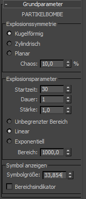

Benutzeroberfläche
Bereich "Explosionssymmetrie"
Mit diesen Optionen stellen Sie Form oder Muster des Explosionseffekts ein.
- Kugelförmig (Vorgabe) Die Explosionskraft breitet sich vom Symbol PBombe nach außen in alle Richtungen aus. Das Symbol hat das Aussehen einer Kugelbombe, wie Sie sie aus amerikanischen Comic-Strips kennen.
- Zylindrisch Die Explosionskraft breitet sich nach außen und senkrecht zur Zentralachse bzw. zum Kern des Zylindersymbols aus. Das Symbol hat das Aussehen einer Dynamitstange mit einer Zündschnur.
- Planar Die Explosionskraft breitet sich nach oben und unten aus, das heißt im rechten Winkel zur Ebene des planaren Symbols. Das Symbol hat das Aussehen einer Ebene mit Pfeilen, die in die beiden einander entgegengesetzten Richtungen der Explosionskraft zeigen.
- Chaos
- Diese Einstellung führt dazu, dass die Explosionskraft bei jedem Partikel bzw. jedem Frame variiert. Dieser Effekt ist mit einer Brownschen Bewegung vergleichbar, wobei die Änderungsrate in Richtung der Druckwelle gleich der gerenderten Intervallrate ist. Diese Einstellung hat nur dann eine Auswirkung, wenn das Zahlenauswahlfeld "Dauer" auf 0 eingestellt ist.
Bereich "Explosionsparameter"
- Startzeit
- Die Nummer des Frames, an dem die Impulskräfte zum ersten Mal auf die Partikel wirken.
- Dauer
- Die Anzahl der Frames nach dem ersten Frame, in denen die Druckwelle wirksam ist. Hier empfiehlt sich normalerweise ein kleiner Wert zwischen 0 und 3.
- Stärke
- Die Geschwindigkeitsänderung entlang des Druckwellenvektors, in Einheiten pro Frame. Durch Erhöhen der Stärke erhöht sich die Geschwindigkeit, mit der die Partikel vom Bombensymbol weggeschleudert werden.
- Unbegrenzter Bereich Wenn dieses Optionsfeld aktiviert ist, erreicht der Effekt des Bombensymbols alle gebundenen Partikeln in der gesamten Szene. Dieser Parameter ignoriert die Einstellung Bereich, durch die der Abstand des Effekts PBombe festgelegt wird.
- Linear Die Impulskraft nimmt im festgelegten Bereich linear von der Einstellung für Stärke bis auf 0 ab.
- Exponentiell Die Impulskraft nimmt im festgelegten Bereich exponentiell von der Einstellung für Stärke bis auf 0 ab.
Bereich Die maximale Entfernung in Einheiten, bis zu der sich das Symbol PBombe auf das gebundene Partikelsystem auswirkt. Wenn der Bereich aufgrund seiner Größe nur einen Teil des Partikelsystems erreicht, wird die Wirkung der Partikelbombe auf diesen Teil beschränkt.
Wenn Sie "Bereichsindikator" (siehe unten) aktivieren, wird die Ausdehnung des Bereichs durch eine Kugel mit drei Ringen angezeigt. Wenn Sie "Unbegrenzter Bereich" wählen, hat dieser Parameter keine Wirkung.
Bereich "Symbol anzeigen"
Diese Optionen beeinflussen die optische Anzeige des PBomben-Symbols.
- Symbolgröße
Legt die Gesamtgröße des PBomben-Symbols fest.
- Bereichsindikator
Zeigt eine Drahtgittermodell-Kugel an, mit der die räumliche Ausdehnung des Wirkungsbereichs der Partikelbombe dargestellt wird. Wenn Sie "Unbegrenzter Bereich" wählen, hat die Aktivierung dieser Option keine Wirkung.
