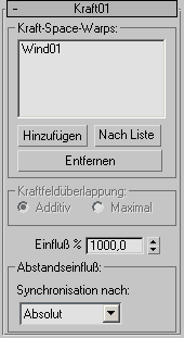

Benutzeroberfläche
Die Benutzeroberfläche wird im Parameterfenster auf der rechten Seite des Dialogfelds "Partikelansicht" angezeigt.
Bereich "Kraft-Space Warps"
In diesem Bereich werden die derzeit wirksamen Kräfte angezeigt, und Sie können Kräfte hinzufügen oder entfernen.
[Liste]
Hier werden die Kräfte angezeigt, die für diesen Operator gelten. Wenn mehr als drei Kräfte ausgewählt sind, wird eine Bildlaufleiste rechts in der Liste angezeigt.

Hinzufügen
Klicken Sie auf diese Schaltfläche, und wählen Sie einen Kraft-Space Warp in der Szene aus, der anschließend am Ende der Liste eingefügt wird.
Nach Liste
Klicken Sie auf diese Schaltfläche, und fügen Sie der Liste anschließend über das Dialogfeld "Kraft-Space Warps auswählen" einen oder mehrere Space Warps hinzu. Die Space Warps müssen in der Szene bereits vorhanden sein.
Partikelfluss fügt der Liste die Space Warps in derselben Reihenfolge hinzu, in der sie im Dialogfeld angezeigt werden. Wenn Sie eine andere Reihenfolge wünschen, fügen Sie die Space Warps einzeln über die Schaltfläche "Hinzufügen" hinzu.
Entfernen
Markieren Sie einen Space Warp in der Liste, und klicken Sie anschließend auf diese Schaltfläche, damit er aus der Liste entfernt wird. Aus der Liste entfernte Space Warps verbleiben in der Szene.
Bereich "Kraftfeldüberlappung"
Additiv/Maximal
Mit dieser Option wird festgelegt, wie sich mehrere Kräfte, die dasselbe Raumvolumen einnehmen, auf die Partikel auswirken. Wenn die Option "Additiv" aktiviert ist, werden die Kräfte gemäß ihrer relativen Stärke miteinander kombiniert. Wenn "Maximal" aktiviert ist, wirkt sich nur die Kraft mit der größten Stärke auf die Partikel aus.
Ein Beispiel: Sie wenden die Space Warps "Wind" und "Schwerkraft" auf die Partikel an und setzen die Stärke auf "1,5" bzw. "1,0". Wenn Sie "Additiv" wählen, hat der Space Warp "Wind" ca. 50 Prozent mehr Einfluss auf die Partikel als der Space Warp "Schwerkraft". Wenn Sie hingegen "Maximal" wählen, wird nur der Space Warp "Wind" auf die Partikel angewendet.
Einfluss
Diese Option gibt die Auswirkung der Kraft bzw. Kräfte auf die Partikel an (als Prozentwert). Vorgabe = 1000,0.
Durch einen negativen Wert für "Einfluss" wird die Kraftwirkung umgekehrt.
Anmerkung: Als Vorgabe entspricht der Einfluss der Space Warps für "Kraft" auf Partikel im Partikelfluss ihrem Einfluss auf die Partikelsysteme von 3ds Max 2: PAnordnung, Supergischt, Schneesturm und PWolke. Wenn Sie ein System erstellen möchten, bei dem der Einfluss auf die Partikel dem Einfluss der 3ds Max 1-Partikelsysteme "Schnee" und "Gischt" entspricht, setzen Sie "Einfluss" auf 100,0.
Bereich "Abstandseinfluss"
Wählen Sie den Zeitrahmen zur Anwendung animierter Parameter. Eine Erläuterung finden Sie unter Gruppe Animations-Abstand-Keying.
Synchronisation nach
Wählen Sie den Zeitrahmen für die Anwendung animierter Parameter:
  • Absolute Zeit Keys für Parameter werden in den Frames angewendet, für die sie auch erstellt wurden.
  • Partikelalter Keys für Parameter werden in den Frames angewendet, in denen die Partikel das entsprechende Alter erreicht haben.
  • Ereignisdauer Keys für Parameter werden auf die Partikel ab ihrem Eintritt in das Ereignis angewendet.
