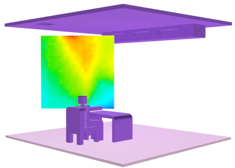

Visualisierung von CFD-Daten als Farbverläufe
Sie können Daten aus einer CFD-Simulation als Scheitelpunktfarben auf der Geometrie in der Szene visualisieren. Verwenden Sie z. B. eine unterteilte Ebene, um ein Segment der Temperatur-, Druck- oder Geschwindigkeitsfelder als Farbverlauf anzuzeigen.
