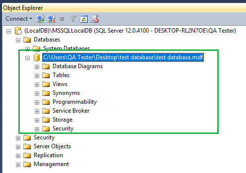

  6. Die ausgewählte Datenbank wird im Objekt-Explorer unter Datenbanken angezeigt.

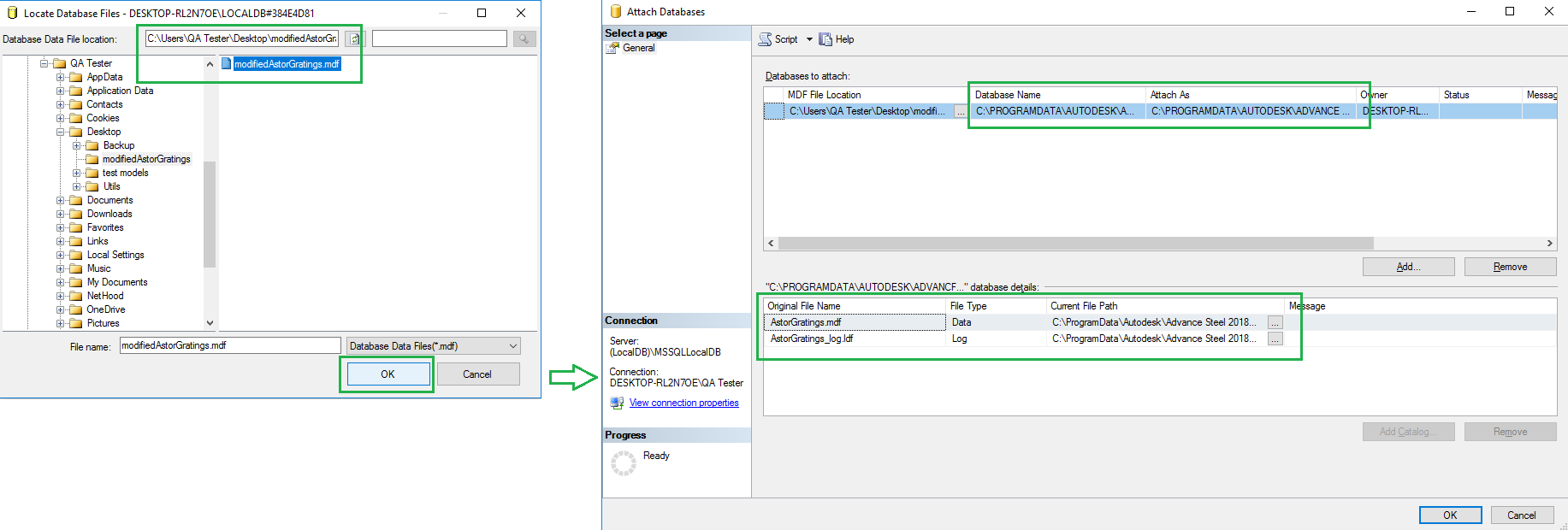

Wenn Sie die Kopie einer Advance Steel-Datenbank an einem anderen Speicherort auf der Festplatte erstellen und diese umbenennen, ist es beim Zuordnen der kopierten Datenbank wichtig, dass Sie einige Anpassungen vornehmen, um sicherzustellen, dass die Datenbankkopie gefunden wird.
Nach dem Hinzufügen der kopierten Datenbank mit dem Befehl Hinzufügen werden Sie feststellen, dass die ursprüngliche Datenbank weiterhin referenziert wird:
Wenn Sie also mit der Zuordnung fortfahren und anschließend Änderungen an der Datenbank vornehmen, werden die Änderungen sowohl auf die ursprüngliche Datenbank als auch auf die Datenbankkopie angewendet.
Um sicherzustellen, dass die Änderungen nur auf die kopierte Datenbank und nicht auf die ursprüngliche Datenbank angewendet werden, müssen Sie die folgenden Einstellungen im Fenster Anhängen Datenbanken vornehmen:
Die Zuordnung kann geprüft werden, und die kopierte Datenbank steht zur Bearbeitung in SQL Server Management Studio bereit:

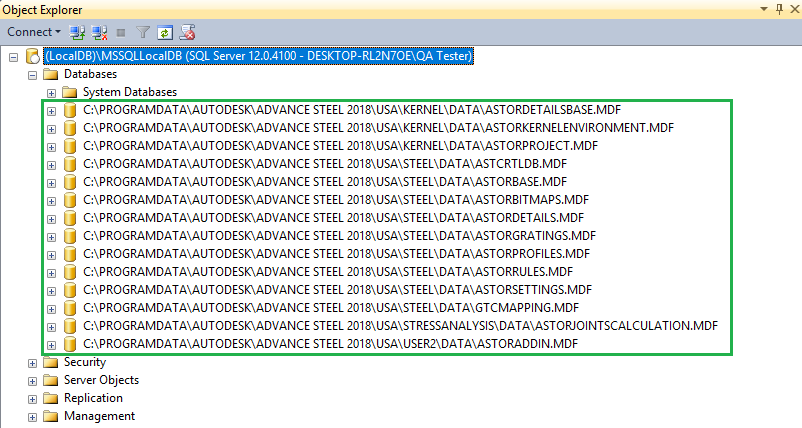

  • Um sicherzustellen, dass die Liste der zugeordneten Datenbanken im Objekt-Explorer auf dem neuesten Stand ist, klicken Sie mit der rechten Maustaste auf die Kategorie Datenbanken und wählen Aktualisieren aus dem Kontextmenü.
  • Wenn Advance Steel oder Management Tools gestartet wurden, werden alle Advance Steel-Datenbanken automatisch mit der SQL-Instanz verbunden bzw. zugeordnet und automatisch in der Liste vom Objekt Explorer angezeigt:
