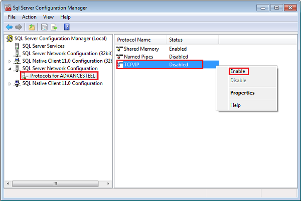

- Nachdem Sie SQL Server Express installiert und die SQL-Instanz „ADVANCESTEEL“ erstellt haben, sollten Sie sicherstellen, dass der SQL Server so konfiguriert ist, dass er über ein Netzwerk zugänglich ist. Beginnen Sie mit diesen Schritten:
- Öffnen Sie den SQL Server-Konfigurations-Manager (geben Sie SQLServerManager15.msc in das Suchfeld im Windows-Startmenü ein).

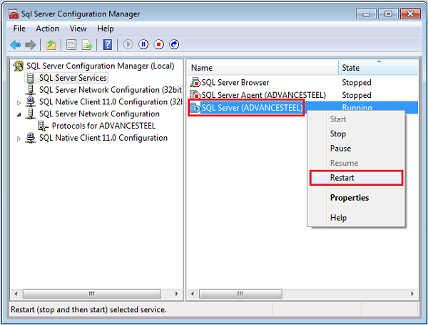

- Rufen Sie die SQL Server-Netzwerkkonfiguration und dann die Protokolle für ADVANCESTEEL auf. Prüfen Sie, ob auf der rechten Seite des Fensters TCP/IP aktiviert ist. Wenn die Option deaktiviert ist, klicken Sie mit der rechten Maustaste und wählen im Kontextmenü die Option Aktivieren aus.
- Starten Sie den SQL-Dienst erneut.

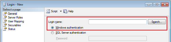

- Fügen Sie nach der Installation von SQL Server 2019 Management Studio (SSMS) auf dem Servercomputer den/die Benutzer der Liste Serveranmeldungen hinzu. Im Folgenden wird eine allgemeine Methode beschrieben:

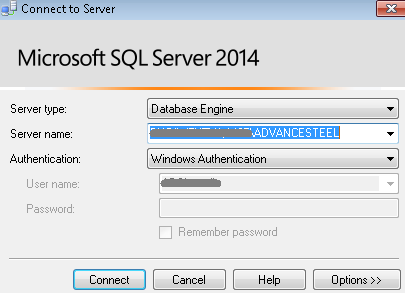

- Öffnen Sie SSMS, und verbinden Sie sich mit der ADVANCESTEEL-Instanz.

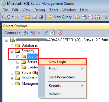

- Wechseln Sie zu Projekt-Explorer
Ordner Sicherheit
Anmeldungen, klicken Sie mit der rechten Maustaste, und wählen Sie im Kontextmenü Neue Anmeldung... aus.

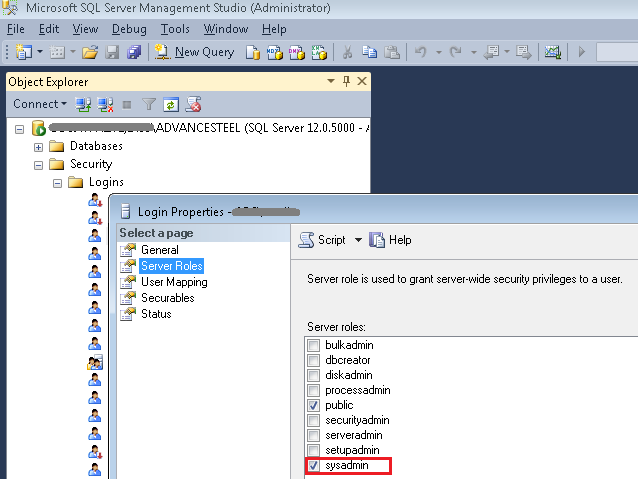

- Suchen Sie auf der Registerkarte Allgemein über das Feld Benutzername den hinzuzufügenden Benutzer. Wählen Sie die Option Windows-Authentifizierung aus.
- Wählen Sie auf der Registerkarte Serverrollen die Rollen für den Benutzer aus. Sie können die Rolle Systemadministrator auswählen, die die meisten Berechtigungen besitzt.

- Öffnen Sie SQL Server 2019 Management Studio, und stellen Sie eine Verbindung zur von Ihnen erstellen SQL Server Express-Instanz (ADVANCESTEEL) her.

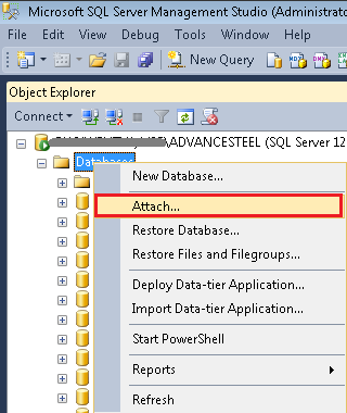

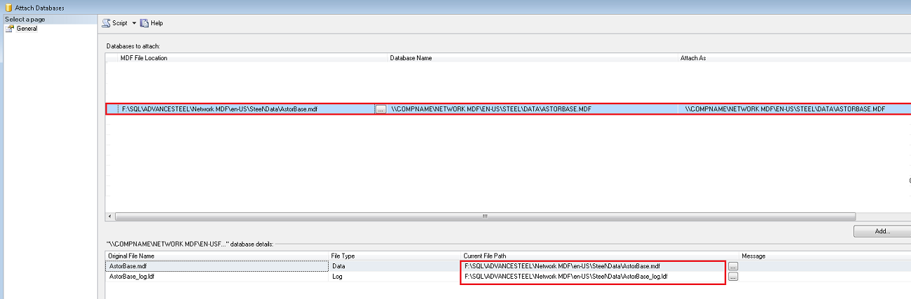

Ordner Datenbanken, klicken Sie mit der rechten Maustaste, und wählen Sie aus dem Kontextmenü die Option Anhängen... aus, um dieser Instanz die Advance Steel-Datenbanken anzufügen.
Anmerkung: Nutzen Sie den vollständige Netzwerkpfad.
