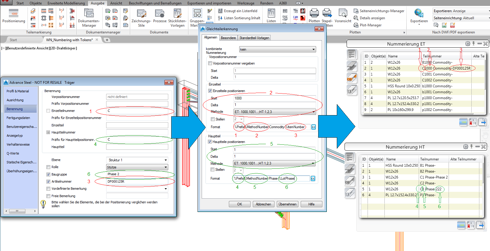

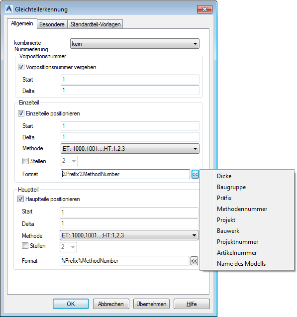

Erfahren Sie, wie Sie mithilfe von Variablen neue Informationen zur Elementmarkierung zuweisen.
Variablen enthalten:
- Informationen in Projektdaten: Projektname, Projektnummer, Gebäude.
- Informationen zur Benennung von Elementen: Präfix, Baugruppe, Artikelnummer.
- Informationen zur Form von Elementen: Stärke.
- Modellname.
- Methodennummer.
Besonderheiten
- Sie können Notizen zwischen Variablen einfügen. Einige Sonderzeichen wie die folgenden sind jedoch nicht zulässig: - \/:*?"<>|
- Die Variable Methodennummer (%MethodNumber) ist obligatorisch. Wenn sie fehlt, wird am unteren Rand des Dialogfelds Positionierung eine Warnung angezeigt.
- Die Variable Präfix ist erforderlich, wenn Sie im Dialogfeld der Konfiguration für das Präfix die Option Präfix anwenden aktivieren: Wenn diese Variable fehlt, wird am unteren Rand des Dialogfelds Positionierung eine Warnung angezeigt.
