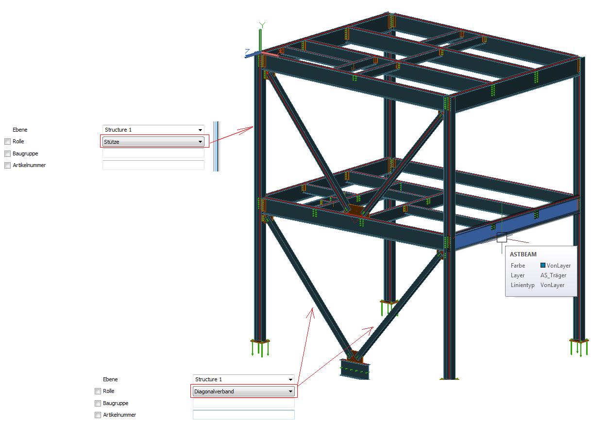

Da gleiche Objekte (Stahlträger und Bleche) unterschiedliche Präfixe haben, ist eine zusätzliche Filterebene für Objekte erforderlich, um Advance Steel die Unterscheidung zwischen einer Stahlträgerstütze und einem Stahlträgerwinkel (als Winkelanschlüsse genutzt) zu ermöglichen. Nutzen Sie die Modellrolle, eine Objekteigenschaft, die die Rolle der einzelnen Objekte im Modell unabhängig von ihren geometrischen Eigenschaften beschreibt:

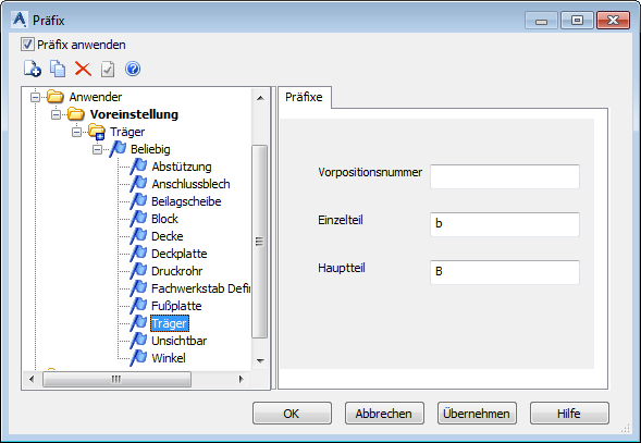

- Erstellen Sie eine Präfixkonfigurationsregel. Nehmen Sie nach Einrichtung der Präfixregeln die Konfiguration in Advance Steel vor. Öffnen Sie das Dialogfeld Präfix auf der Registerkarte Ausgabe
Gruppe Teilemarkierung
(Präfixeinstellungen).
- Wenn Sie nur eine generische, in allen Projekten verwendete Regel für Präfixe haben, verwenden Sie die Kategorie Vorgabe unter Anwender.
- Wenn Sie unterschiedliche Präfixregeln haben, die sich abhängig von der Vorgabe ändern können, wird im Dialogfeld Präfixkonfiguration die Option angeboten, mehrere Profile zu erstellen. Es kann jeweils nur ein Profil aktiv sein.

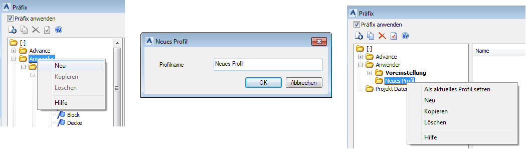

- Sie können ein neues Profil erstellen, indem Sie mit der rechten Maustaste auf den Kategorienamen (z. B. Anwender) klicken und Neu aus dem Kontextmenü auswählen.
- Benennen Sie Ihr neues Profil.
- Zum Aktivieren Ihres Profils klicken Sie mit der rechten Maustaste auf den Profilnamen und wählen Sie im Kontextmenü den Eintrag Als aktuelles Profil setzen.

Die Präfixregel ist auf Grundlage eines Satzes von Kriterien strukturiert.
- Objekttyp (z. B. Träger, Blech, Gitterrost usw.): Der Basistyp des Elements, der nicht von Modellrollen oder anderen Objektattributen beeinflusst wird.
- Modellrolle: Die Modellrolle ist generisch (dieselbe Modellrolle kann sowohl Trägern als auch Blechen zugewiesen werden), in der Präfixregel wird eine Kombination beider ausgewählt (Objekttyp + Modellrolle).
- Nummerierungstyp: Ist einer Kombination aus Modellrolle + Objekttyp zugeordnet. Sie können auf diese Konfigurationsseite zugreifen, indem Sie die Modellrolle aus der Liste auswählen. Für jede aus Modellrolle + Objekttyp bestehende Regel können Sie das Präfix für Vorpositionsnummern, Einzelteile und Baugruppen unabhängig setzen.
Zur Nutzung einer Präfixkonfigurationsregel bei der Positionierung markieren Sie das Kästchen Präfix anwenden oben links im Dialogfeld Präfix.

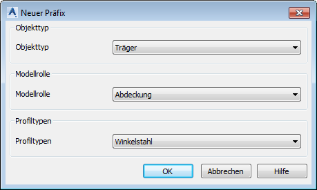

In der vordefinierten Installation wird für jeden Objekttyp ein Satz generischer Modellrollen in der Liste vorgegeben. Beim Hinzufügen neuer Modellrollen zur Datenbank bietet das Dialogfeld Präfix die folgende Option zum Hinzufügen neuer Präfixregeln:
- Klicken Sie mit der rechten Maustaste auf die Objekttypkategorie und wählen Sie Neu.
- Geben Sie im Dialogfenster Neuer Präfix die erforderlichen Informationen ein:
- Objekttyp.
- Modellrolle: alle Modellrollen in Advance Steel sind hier verfügbar.
- Profiltypen: generische Trägerform (erlaubt eine zusätzliche Filterebene für Präfixregeln).
