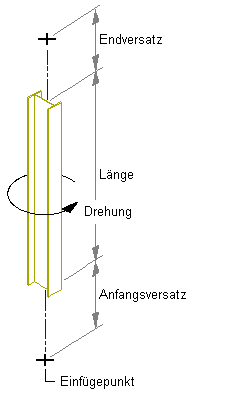

Gehen Sie wie folgt vor, um eine freistehende Stütze zu erstellen, deren Einstellungen Sie festlegen. Der im Werkzeug angegebene Stil stellt die Stützenform bereit. Wenn Sie einen Einfügepunkt für die Stütze angeben, wird die Form in positiver Richtung entlang der Z-Achse des aktuellen BKS bis zu der Höhe extrudiert, die durch die Werte für Anfangsversatz und Endversatz sowie die Eigenschaft Logische Länge des Werkzeugs bestimmt wird
Erstellen einer freistehenden Stütze
Optional können Sie die Stütze von ihrem Anfangs- oder Endpunkt versetzen.
Versetzen einer Stütze

| Was möchten Sie tun… | Aktion… |
| Versetzen der Stütze auf ihrer extrudierten Achse am Anfangspunkt der Stütze | Geben Sie einen Wert für den Anfangsversatz ein. Ein positiver Wert verkürzt die Stütze auf ihrer Achse, wohingegen ein negativer die Stütze verlängert. |
| Versetzen der Stütze auf ihrer extrudierten Achse am Endpunkt der Stütze | Geben Sie einen Wert für den Endversatz ein. Ein negativer Wert verlängert die Stütze auf ihrer Achse, wohingegen ein positiver die Stütze verkürzt. |
Die logische Länge ist die Länge (Höhe) der Stütze, bevor der Versatz angewendet wird.
| Angeben der Drehung der Stütze vor dem Einfügen | Wählen Sie Nein für Geben Sie die Drehung auf dem Bildschirm ein, und geben Sie einen Wert für die Drehung ein. |
| Angeben der Drehung der Stütze beim Einfügen | Wählen Sie Ja für Drehung am Bildschirm bestimmen, und legen Sie die Drehung wie in Schritt 10 beschreiben fest. |
Positive Werte drehen die Stütze entgegen dem Uhrzeigersinn um die extrudierte Achse, wenn Sie von oben auf die Stütze schauen.
