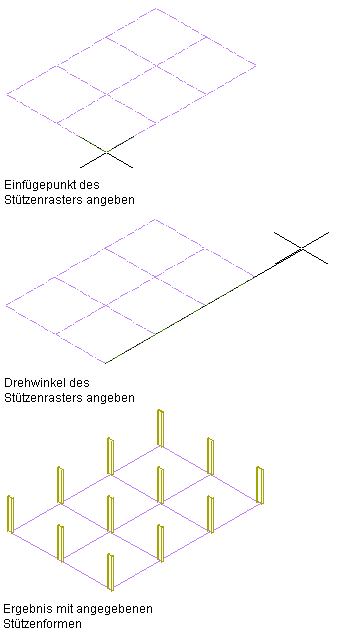

Erstellen eines Stützenrasters mit festgelegten Stützenformen
  1. Öffnen Sie die Werkzeugpalette, in der sich das zu verwendende Stützenwerkzeug befindet, und wählen Sie es aus.

  2. Bewegen Sie den Cursor über das Raster, sodass das Raster hervorgehoben und die Liste der Optionen für das Hinzufügen von Stützen angezeigt wird. (Drücken Sie STRG, um zwischen den verschiedenen Optionen zu wechseln.)
  3. Geben Sie den Einfügepunkt der Stütze auf dem Raster an.
    Was möchten Sie tun… Aktion…
    Hinzufügen einer Stütze an einem bestimmten Knoten im Raster Bewegen Sie den Cursor über den Knoten (oder in der Nähe des Knotens), und klicken Sie. Eine Stütze wird an dem Knoten eingefügt, der der Position des Cursors am nächsten ist.
    Hinzufügen einer Stütze an allen Knoten im Raster Drücken Sie STRG, und klicken Sie.
    Hinzufügen einer Stütze an einem bestimmten Punkt auf oder im Raster Drücken Sie STRG zweimal, bewegen Sie den Cursor zu dem Punkt, an dem Sie die Stütze hinzufügen möchten, und klicken Sie. Wenn in der Eigenschaftenpalette für Drehung am Bildschirm bestimmen der Wert Ja festgelegt ist, drehen Sie die Stütze durch Ziehen des Mauszeigers um die extrudierte Achse, und klicken Sie. Sie haben auch die Möglichkeit, einen Wert für die Drehung einzugeben und die EINGABETASTE zu drücken.
    Positive Werte drehen die Stütze entgegen dem Uhrzeigersinn um die extrudierte Achse, wenn Sie von oben auf die Stütze schauen.
  4. Wenn Sie das Hinzufügen der Stützen zum Raster abgeschlossen haben, drücken Sie die EINGABETASTE, um den Befehl zu beenden.
