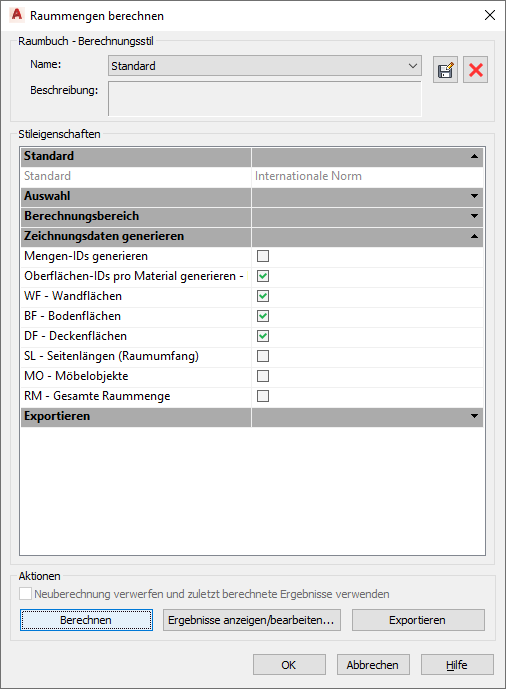

- Klicken Sie auf
- Wählen Sie im Dialogfeld Raummengen berechnen unter Stileigenschaften in der Liste Zeichnungsdaten generieren die Option Oberflächen-IDs pro Material generieren aus.
Anmerkung: Die Option Oberflächen-IDs pro Material generieren muss aktiviert sein, um die Raumbuch-Daten in eine Bauteiltabelle exportieren zu können.
- Wählen Sie die Raummengen aus, und klicken Sie auf Berechnen.
- Klicken Sie auf OK.

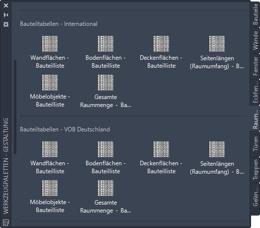

Befehle für Bauteiltabellen
Die Werkzeugpalette Raumbuch enthält je nach aktuellem Berechnungsstandard unterschiedliche Bauteiltabellen. Die Befehle sind mit der Datei
Roombook Styles.dwg verknüpft.
