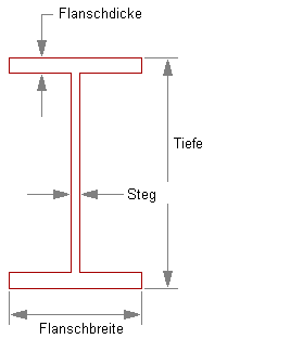

Beispielsweise schließen die Bemaßungen des in der vorherigen Abbildung gewählten Stahlunterzugs seine Tiefe (d), Flanschbreite (bf), Flanschdicke (tf) sowie seine Stegdicke (tw) ein. Wenn Sie einen Stil erstellen, erstellen diese Bemaßungen die nachstehende Form, die im Stil gespeichert wird.
Querschnittsparameter für Tragwerksform mit weitem Flansch
Wenn Sie in Ihrer Zeichnung mit diesem Stil einen Unterzug erstellen, stellt der Stil die Form des Unterzugs bereit. Sie selbst legen die Länge, den Anfangs- und Endversatz, die Ausrichtung sowie die Drehung des Unterzugs fest.
