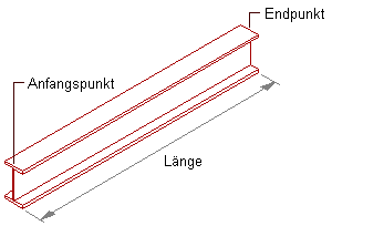

Sie können ein Tragwerk im AutoCAD Architecture 2024-Toolset erstellen, indem Sie eine Tragwerksform entlang einer Lauflinie extrudieren. Der zur Erstellung verwendete Stil gibt die Form des Tragwerks vor. Bei der einem Profil ähnlichen Form handelt es sich um einen 2D-Querschnitt eines Tragwerks. Sie definieren die Extrusionslinie (Achse) eines Tragwerks, wenn Sie den Anfangs- und Endpunkt für das Tragwerk festlegen oder eine Liniengrafik zu einem Tragwerk konvertieren.

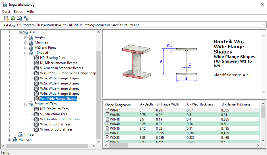

Erstellen von Stilen mit dem Tragwerkskatalog und dem Tragwerksstil-Assistenten
Um Stile für die meisten der vorgegebenen Unterzüge, Träger und Stützen zu erstellen, können Sie den Tragwerkskatalog verwenden, der im AutoCAD Architecture 2024-Toolset integriert ist. Der Katalog enthält industrieübliche Angaben für Beton-, Stahl- und Holz-Tragwerksformen, die in einer Datei-Explorer-ähnlichen Baumstruktur geordnet sind. Sie können den Katalog durchsuchen, eine Form wählen und einen Stil erstellen.
Tragwerkskatalog

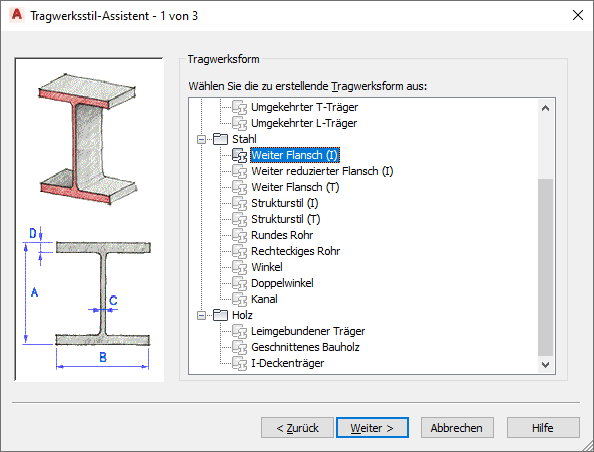

Wenn Sie den Typ, die Form sowie die Bemaßungen des zu erstellenden Tragwerks kennen, können Sie die Informationen rasch in den Tragwerkstil-Assistenten eingeben, um einen Stil zu erstellen. Sie können innerhalb eines Stils eine Tragwerksform erstellen, die auf einer beliebigen Form im Katalog basiert.

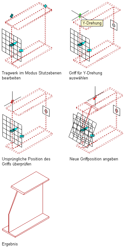

Tragwerke werden mithilfe von Stutzebenen gestutzt, mit denen Sie Verbindungen zwischen Tragwerken oder zwischen Tragwerken und anderen Objekten bereinigen können In der Eigenschaftenpalette eines Tragwerkwerkzeugs können Sie spezifische Stutzebenen erstellen, die beim Hinzufügen eines neuen Tragwerks mit diesem Werkzeug angewendet werden. Sie haben auch die Möglichkeit, Stutzebenen automatisch erstellen zu lassen, wenn Sie einem bestehenden Tragwerk in der Zeichnung ein neues hinzufügen. Nachdem Sie ein neues Tragwerk hinzugefügt haben, können Sie die Stutzebenen bearbeiten oder neu erstellen. Zusätzliche Stutzebenen können auf dem Tragwerk selbst definiert werden oder im Verhältnis zu der Kante eines anderen Objekts.
Stutzen eines Tragwerks mit einer Stutzebene
