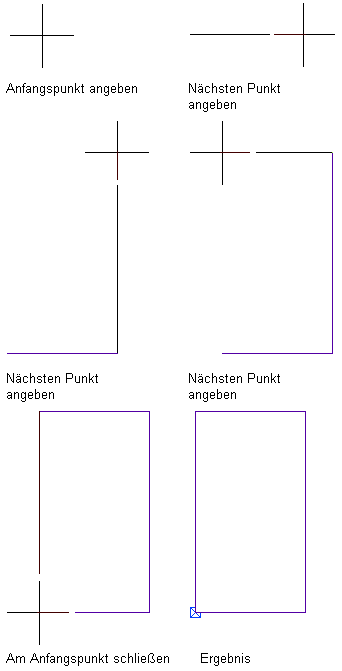

Gehen Sie wie folgt vor, um eine Decke oder ein Dachelement hinzuzufügen, die bzw. das über die im gewählten Decken- bzw. Dachelementwerkzeug angegebenen Eigenschaften verfügt.
Dabei wird eine Decke bzw. ein Dachelement durch Angabe von Punkten hinzugefügt, die ihren bzw. seinen Umfang definieren:
- Der erste Punkt gibt den Einfügepunkt der Decke oder des Dachelements und den Beginn der Basislinie an. Dieser Punkt definiert auch den vorgabemäßigen Drehpunkt der Decke oder des Dachelements.
- Durch den zweiten Punkt wird der Endpunkt der Basislinie bestimmt.
- Nachfolgende Punkte legen die Scheitelpunkte des Umfangs fest.
- Führen Sie eine der folgenden Aktionen durch:
- Öffnen Sie die Werkzeugpalette Gestaltung, und wählen Sie das Decken- oder das Dachelementwerkzeug. (Es ist möglich, dass Sie einen Bildlauf durchführen müssen, um das Werkzeug zu finden.)
- Klicken Sie auf
oder
- Klicken Sie auf . Wählen Sie einen Stil, und importieren Sie ihn (
), oder beginnen Sie mit dem Zeichnen (
- Geben Sie den Startpunkt der Decke oder des Dachelements an.
- Geben Sie einen zweiten Punkt für die erste Kante (Basislinie) an.
- Geben Sie weitere Punkte an, um das Festlegen des Umfangs abzuschließen:
Was möchten Sie tun…
Aktion…
Schließen des Umfangs mit Hilfe zweier rechtwinklig zueinander stehender Kanten
Legen Sie einen Punkt in der Richtung fest, in der der Umfang geschlossen werden soll, und geben Sie OR (für Ortho) ein. Diese Kante wird erweitert, bis sie auf eine Kante trifft, die im rechten Winkel zu ihr steht.
Schließen des Umfangs durch Hinzufügen einer Kante, die vom vorherigen Punkt zum Startpunkt der Basislinie verläuft
Geben Sie S (für Schließen) ein.
- Drücken Sie EINGABE.
Zeichnen einer Decke
